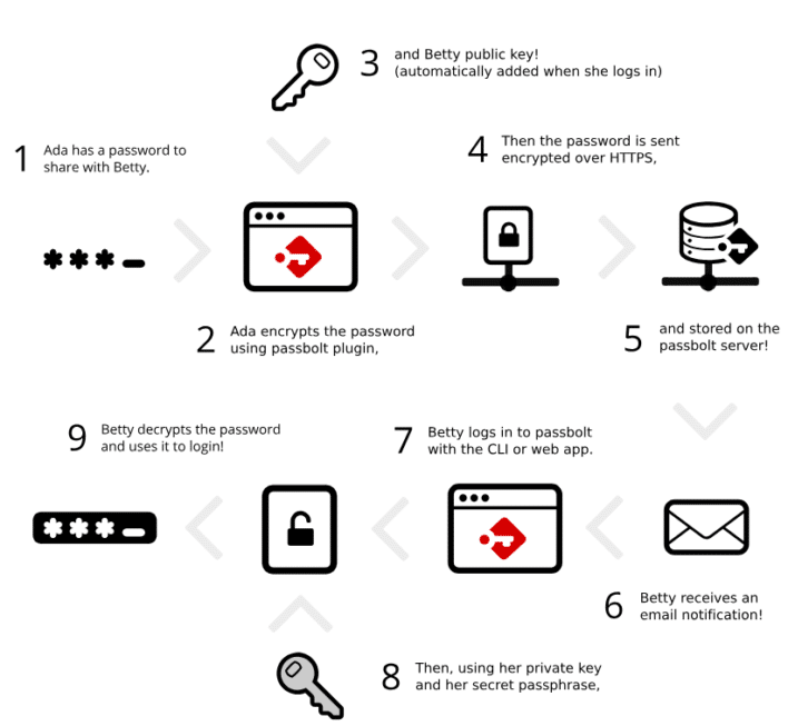

Pour la faire simple, on utilise une clef OpenPgp privée et publique pour chiffrer et on utilise une clef privée, un email et une passphrase pour les logins. C’est simple, mais diablement efficace, à noter  qu’on couvre pas mal de types d’attaques, dont el famoso « Man in the Middle »

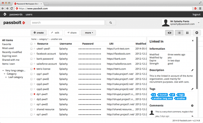

Et l’interface dans tout ça ?
Et bien en plus d’être sécurisé, il est terriblement efficace. Passbolt s’intégrera très facilement à votre navigateur (Firefox et Chrome) à l’aide d’un petit complément/module. Vous pourrez ensuite peupler Passbolt de tous vos mots de passe personnels ou d’équipe. Oui, puisque Passbolt c’est aussi le partage de mot de passe entre les équipes.

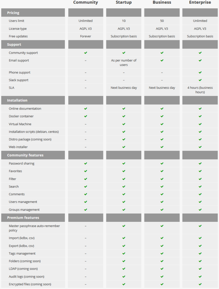

Passbolt, ça coute combien ?
En fonction de votre besoin, Passbolt peut être soit gratuit, soit payant. En effet, une version « CE » pour Community Edition est disponible gratuitement, mais sans support de la part de la team passbolt.
Si vous avez besoin d’aide, dans ce cas, il existe plutôt type de souscription que je vous laisse observer dans le tableau ci dessous (disponible a cette adresse) :
