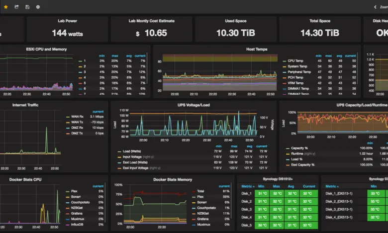

Dashboard Lab

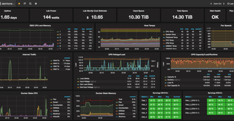

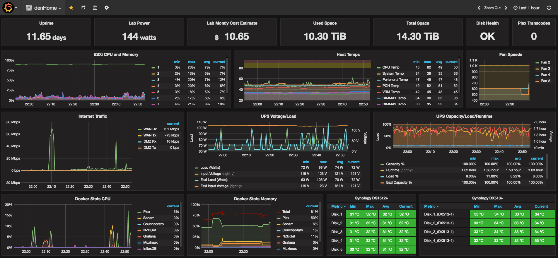

Dans l’exemple ci-dessous un Dashboard qui récupère les infos d’un LAB ESXi, avec les remontées d’info des NAS Synology et de l’onduleur.
Dashboard Synology
Récupération des infos de serveur NAS Synology via SNMP.

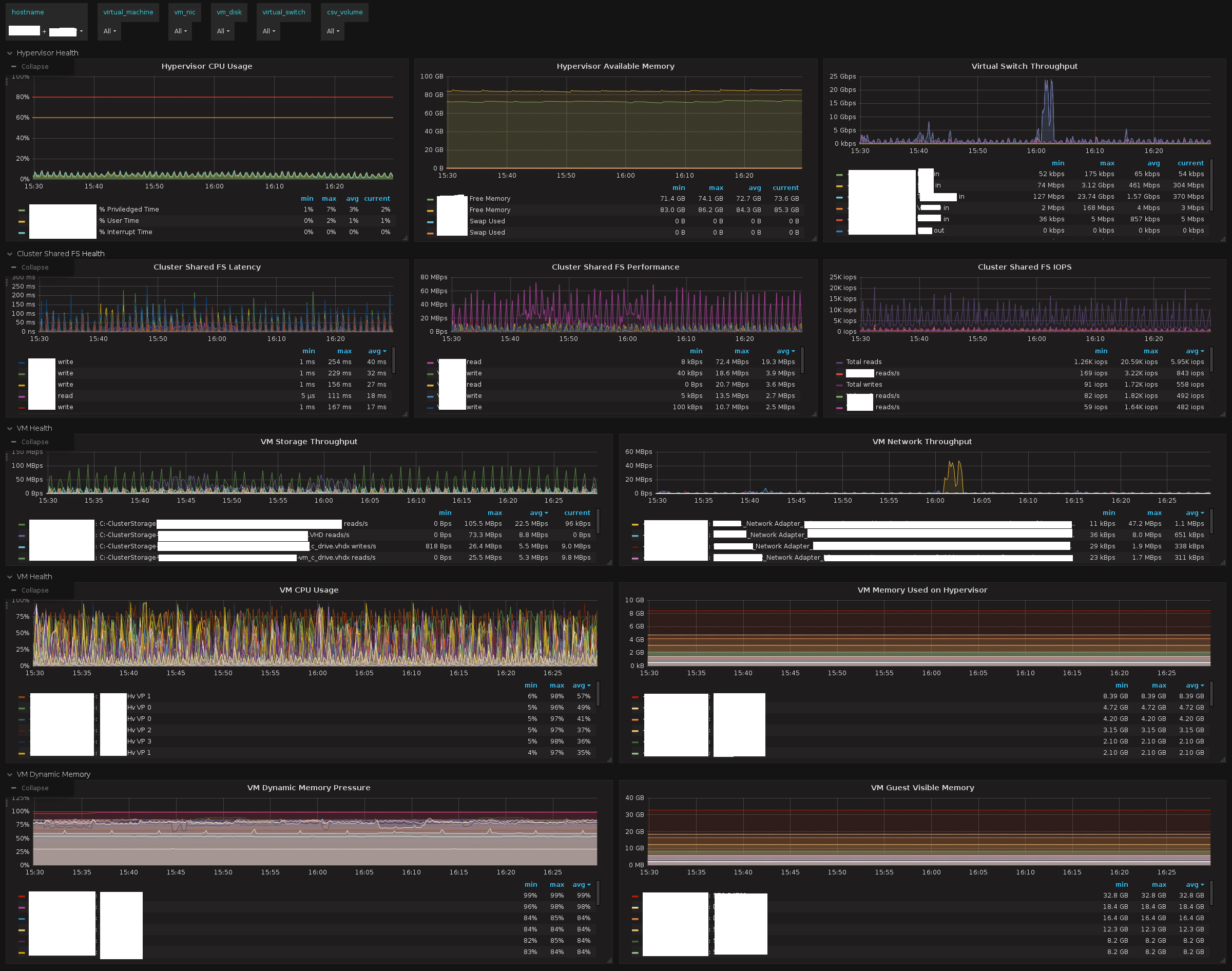

Dashboard Hyper-V
Récupération des informations à l’aide de telegraf.

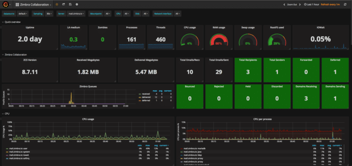

Dashboard Zimbra

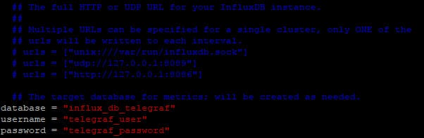

Éditer le fichier /etc/telegraf/telegraf.conf pour y ajouter l’adresse du serveur, mais surtout la base de données à utiliser et les identifiants.
sudo vi telegraf.conf
Dans mon cas, telegraf est installé sur le même serveur que le serveur de base de données, bien entendu, si c’est sur un autre serveur, il convient d’ajouter également l’url de votre serveur influx.
database = "influx_db_telegraf" username = "telegraf_user" password = "telegraf_password"

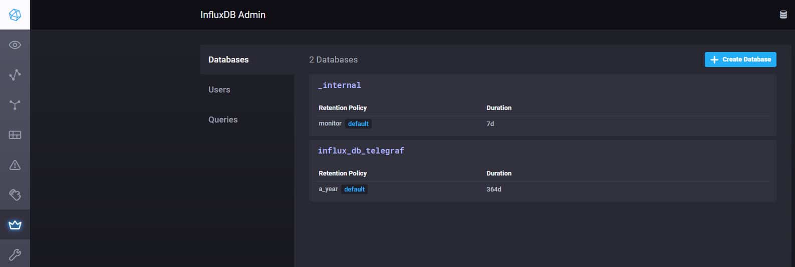

Configuration de Chronograf

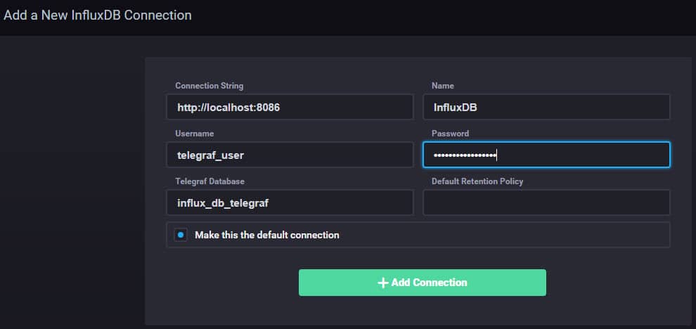

Depuis Chronograf, vous pouvez gérer vos bases de données et vérifier que votre politique de rétention a bien été créé sur votre base de données influx.

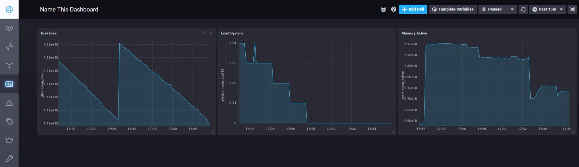

Vous pouvez même jouer un peu à faire un Dashboard sur Chronograf. Cependant, on ne va pas perdre de temps avec ça puisque nous utiliserons Grafana pour ça.

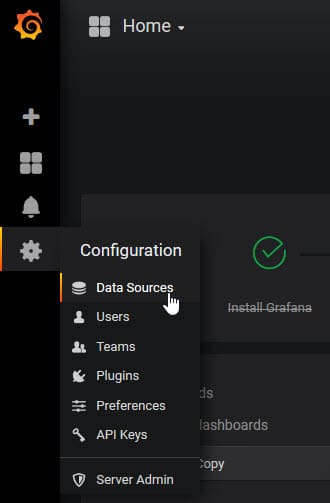

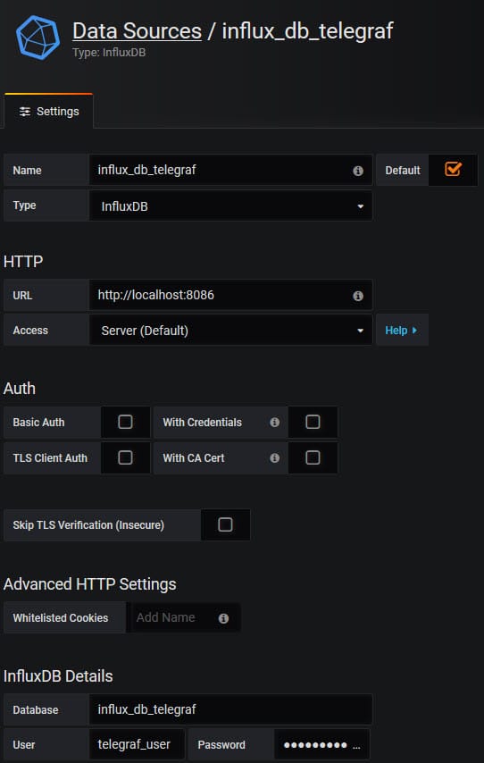

Vous voilà maintenant sur Grafana, pour commencer à jouer avec, il va falloir ajouter des sources de données. Cliquez sur « Configuration », puis « Data Sources ».
Dans notre cas, nous ajouterons notre base de données Telegraf qui est hébergée sur InfluxDB. Cliquez sur « Add data source ». Puis entrer les informations nécessaires.

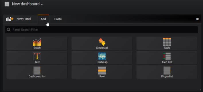

Maintenant que vous avez ajouté votre première source de données, vous pouvez commencer à ajouter des « Panel » à votre « Dashboard ».
En fonction de ce que vous souhaitez afficher sur votre Dashboard, sélectionner le Panel adéquat. Vous devrez ensuite créer une requête pour récupérer les données que vous souhaitez afficher dans votre dashboard.

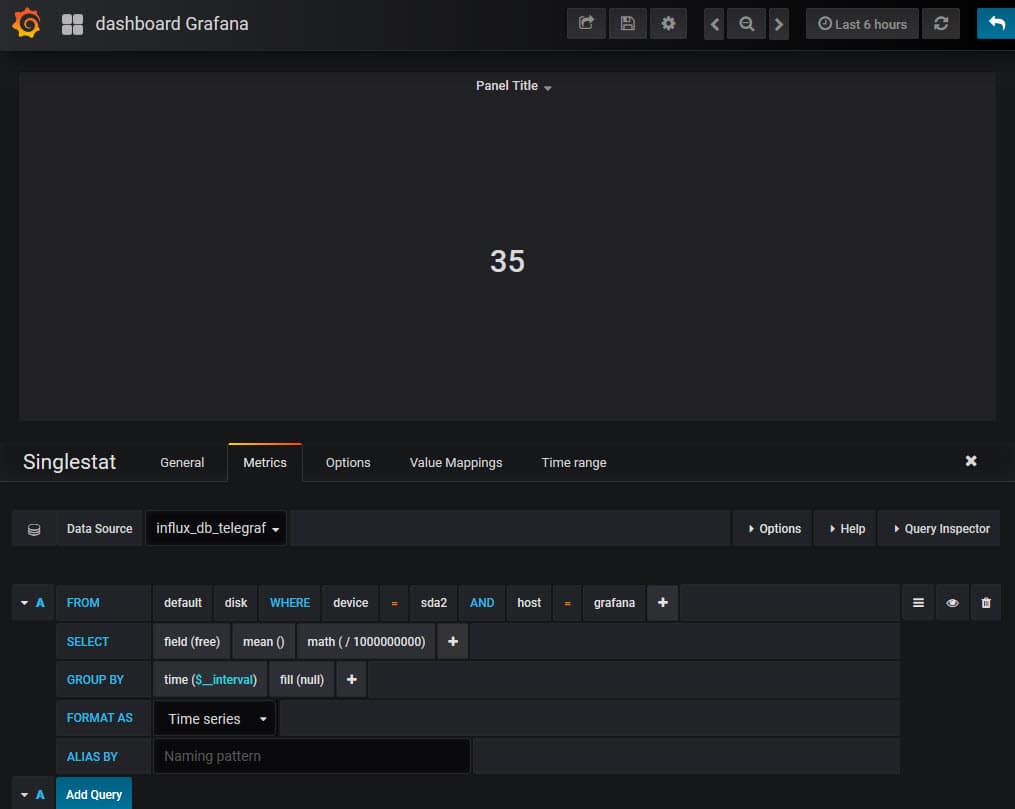

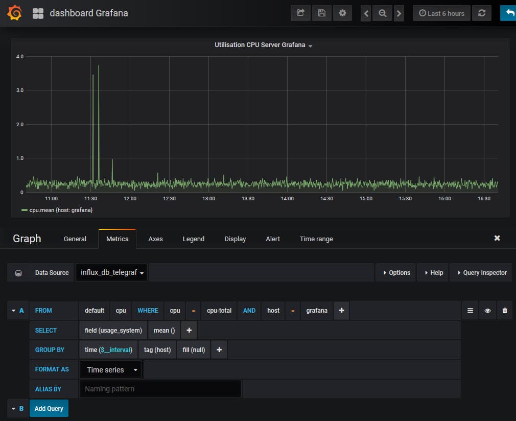

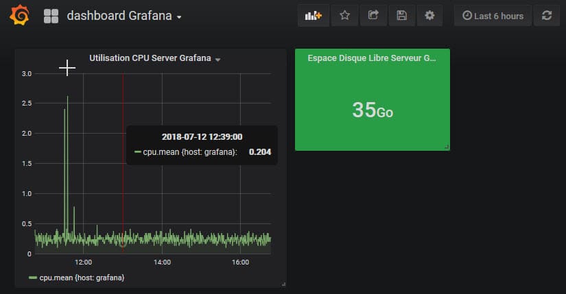

Voici un exemple ici avec l’utilisation du CPU sur le serveur Grafana :
Ou encore, l’espace disque restant sur le serveur Grafana :

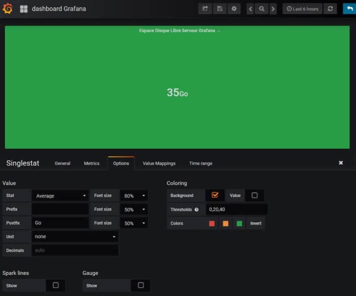

Avec Grafana, vous pouvez tout customiser ou presque. Par exemple ici, on change la couleur en fonction de l’espace disque restant sur notre serveur.
