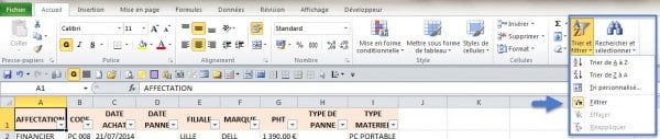

ACTIVER OU DÉSACTIVER LE FILTRE
Deux façons d’accéder aux filtres automatiques, soit l’onglet « Données » soit l’onglet « Accueil »
Cliquez dans une cellule sur votre ligne d’étiquettes, ligne de titre.
Cliquez sur Filtrer anciennement nommés filtres automatiques. Un symbole en forme de triangle apparait sur chacune des étiquettes de données.

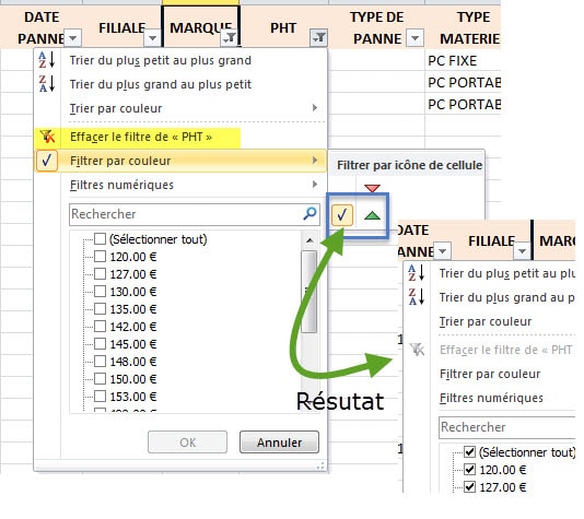

Si vous avez effectué deux filtres dans une même colonne comme un filtre sur le PHT et un autre sur les couleurs, à côté de effacer vous ne verrez qu’une possibilité c’est de retirer le filtre numérique PHT.
Si vous tentez de retirer le filtre couleur seul en cliquant à nouveau sur sa coche, les deux s’effacent ; on se demande pourquoi !

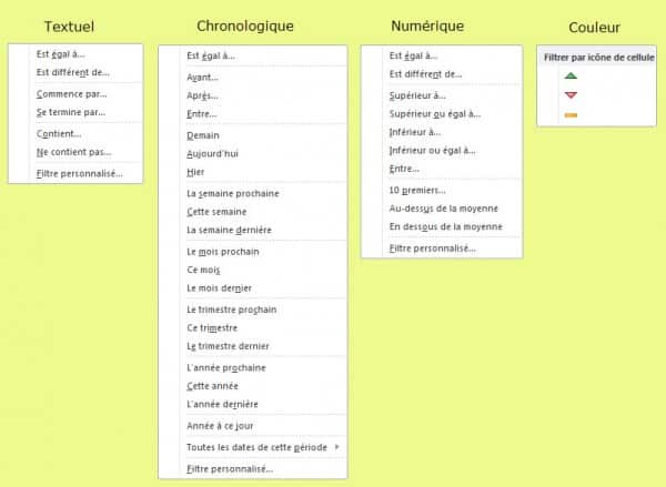

Selon le type de données inscrites dans vos colonnes, les libellés des filtres pourront être d’une nature différente.
À chaque fois qu’à la fin du terme vous voyez 3 petits points, une boite de dialogue s’ouvrira pour que vous puissiez préciser. La liste déroulante reprend le contenu de la colonne.

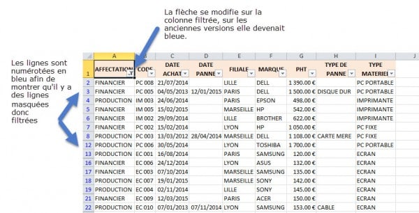

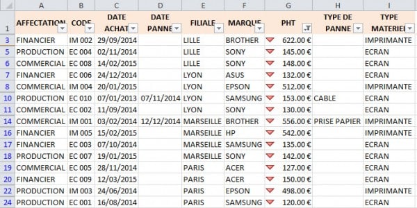

A chaque fois que vous voyez un petit entonnoir à côté du triangle, un filtre est appliqué sur la colonne.

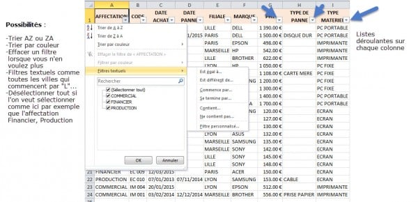

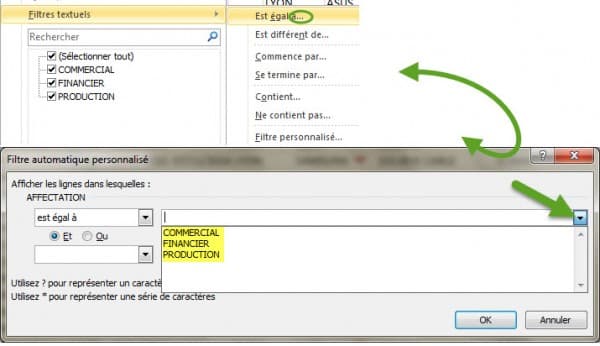

FILTRE TEXTUEL

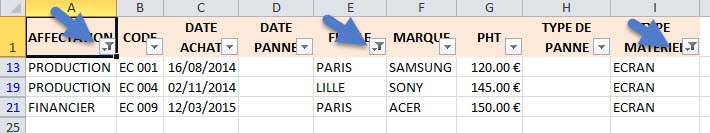

Il suffit par exemple dans notre tableau pour connaitre le matériel affecté pour le secteur financier et production de cliquer dans la base de données et de cliquer sur « filtrer ».

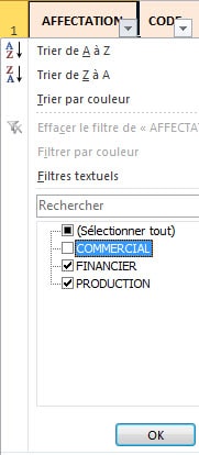

Sur chaque colonne apparaissent des Flèches qui sont des listes déroulantes qui vous permettent toutes les possibilités notifiées sur la gauche de l’image.

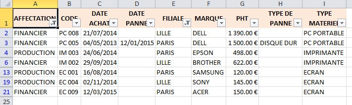

Effectuons le filtre sur affectation et demandons uniquement les financiers et la production en cochant ces deux cases.

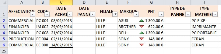

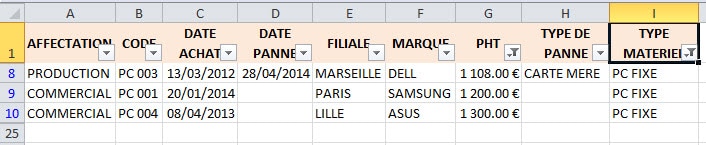

On peut combiner plusieurs filtres, pour compléter son analyse. Par exemple à partir de ce résultat obtenu je ne souhaite que les villes de Lille et Paris.
Continuons donc à partir de ce résultat et je veux uniquement les écrans.
Il ne me reste que 3 résultats.
Le nombre d’enregistrement affiché par le filtrage est bien indiqué en bas de votre feuille Excel.

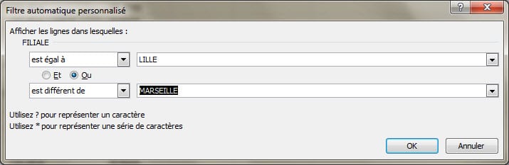

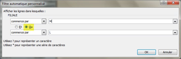

FILTRER PERSONNALISES ET / OU ?
Sur le bouton Et pour combiner des critères (dans ce cas, tous les critères doivent être satisfaits)
Sur le bouton Ou (dans ce cas, il suffit qu’une seule des conditions soit satisfaite).

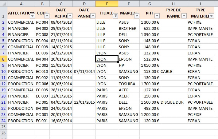

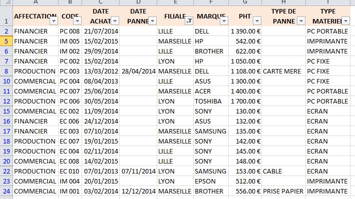

Exemple toutes les filiales qui commencent par M OU par L.
Résultat :

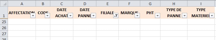

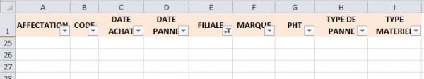

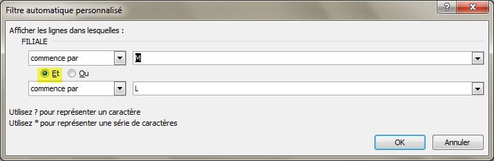

Avec un Et ?
Résultat rien ! Toutes les lignes sont masquées car cela ne peut pas commencer à la fois par M et par L.

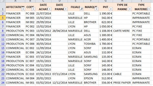

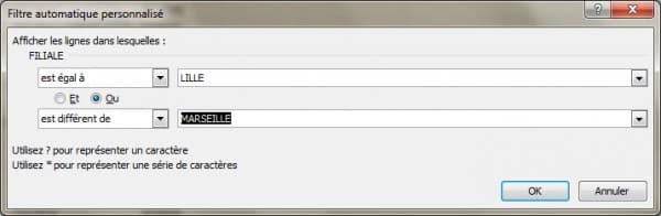

Prenons un autre exemple.
Résultat :
On a bien toutes les villes qui commencent par L et toutes les autres sauf MARSEILLE.

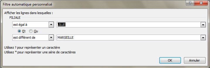

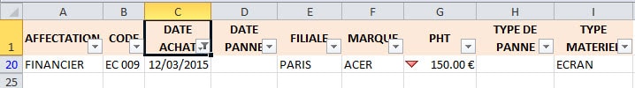

Si je mets Et ?
Le résultat est le suivant :
Je n’ai que Lille ! Donc faites bien attention à l’opérateur booléen car il respecte la logique pure et non la façon dont nous parlons chaque jour.
LES FILTRES NUMÉRIQUES
Sur la colonne PHT nous pouvons effectuer un filtre numérique.
Sont visibles toutes les valeurs qui se trouvent dans la colonne. (Jusqu’à 1024 en Excel 2003 ou 32768 en Excel 2010 tout dépend de la version Excel que vous utilisez).
Nous pouvons donc faire un filtre simple en demandant les montants supérieurs ou inférieurs à une somme précise et bien d’autres possibilités, l’éventail des filtres est large, vous pouvez donc exploitez les filtres à votre convenance.

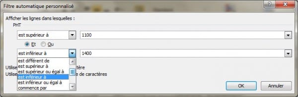

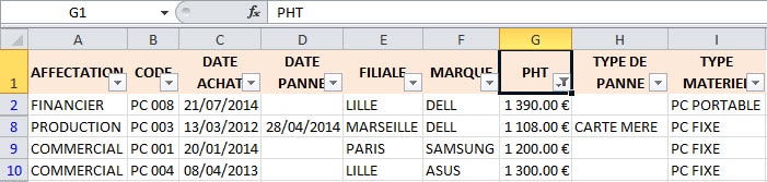

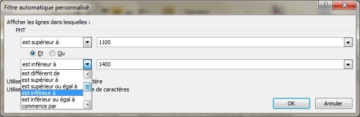

Choisissons un filtre personnalisé en notifiant entre 1100 et 1400. Vous voyez qu’il y a dans la liste personnalisée beaucoup de possibilités.
Résultat : il ne reste que 4 enregistrements. En sachant que vous n’êtes pas obligé de dérouler la liste et de prendre un montant existant vous pouvez saisir vous-même une somme même si elle n’existe pas précisément dans la liste. (Vous pourriez saisir 1450 alors que vous n’avez pas cette valeur.)

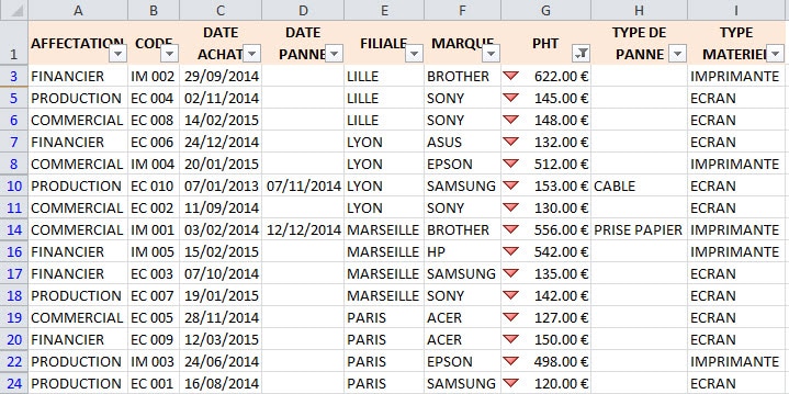

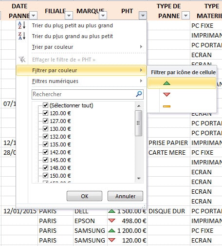

LES FILTRES COULEUR

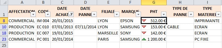

J’ai rajouté une mise en forme conditionnelle sur la colonne PHT.
Exécutons un filtre couleur en ne demandant que les rouges.
Résultat :

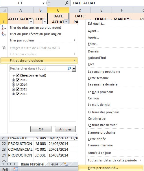

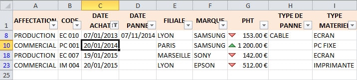

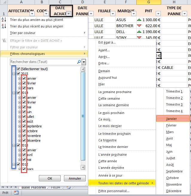

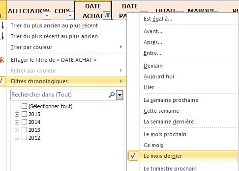

LES FILTRES CHRONOLOGIQUES
Bien entendu on peut également faire sur date d’achat des filtres chronologiques qui sont eux aussi nombreux et suffisamment parlant.
Voici tout de même un exemple avec un filtre sur le mois dernier.
Dans les filtres chronologiques vous trouverez aussi la possibilité de trier encore plus précisément.
Il vous suffira de dérouler vos petits plus dans chaque niveau afin de visualiser les mois pour ensuite par exemple ne trier que sur un mois précis dans plusieurs années.
Ici je vais demander tous les achats effectués sur les mois de janvier sur toutes les années.
Résultat :
Et bien entendu ensuite vous pouvez ensuite trier de A à Z cette même colonne puisque chaque colonne qui contient la flèche de filtrage possède également le tri.
