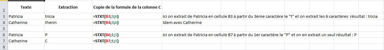

Comment récupérer la première lettre d’une cellule.
Pour cela nous allons utiliser la fonction STXT, fonction qui renvoie un nombre donné de caractères extraits d’une chaîne de texte à partir de la position que vous avez spécifiée, en fonction du nombre de caractères spécifiés.
=stxt (Texte de départ ; n° de départ d’extraction ; nombre de caractères à extraire)
Exemple de STXT simple :

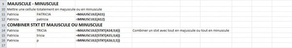

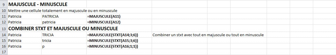

Comment mettre en majuscule ou en minuscule en combinant avec le STXT.
Combinons sur nom prénom et concaténons avec le &. (concaténer = mettre ensemble)

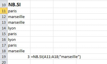

La fonction NB.SI :
Compte le nombre de cellules d’une plage qui répondent à un critère spécifique que vous spécifiez. Vous pouvez, par exemple, compter toutes les cellules qui commencent par une lettre donnée ou compter toutes les cellules qui contiennent un nombre supérieur ou inférieur à un nombre donné.
Exemple : compter le nombre de fois où je trouve le mot « marseille » dans cette liste
=NB.SI(plage ;critère)

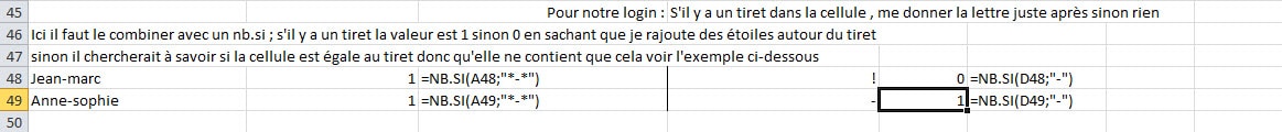

Ici on va simplement détourner un peu cette fonction pour lui demander de regarder s’il y a un trait d’union dans notre cellule
=NB.SI(B2; »*-* »)
