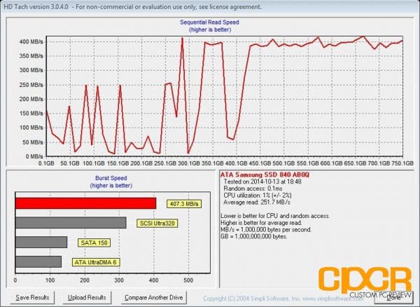

On peut voir ci-dessous des tests effectués avant et après la mise à jour du firmware.
840evobufbefore
Avant la mise à jour du firmware

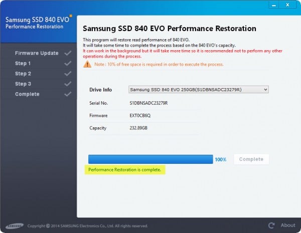

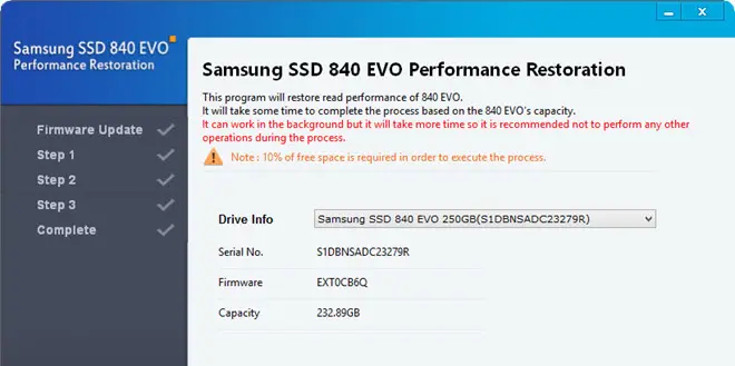

Vous pouvez télécharger l’utilitaire directement depuis le site de Samsung. L’utilitaire permet de mettre à jour facilement le firmware de votre SSD. Ce qui vous permettra de retrouverez alors les performances originales. Cet utilitaire est disponible pour Windows, Mac et Linux.

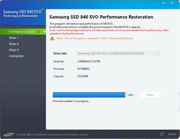

SSD-EVO-firmware
La mise à jour se fait à chaud (directement depuis votre OS), et a mis une quinzaine de minutes pour mon Samsung 840 Evo. Cette mise à jour nécessite tout de même un redémarrage du système. Personnellement, je n’avais pas observé de baisse de performance notoire.

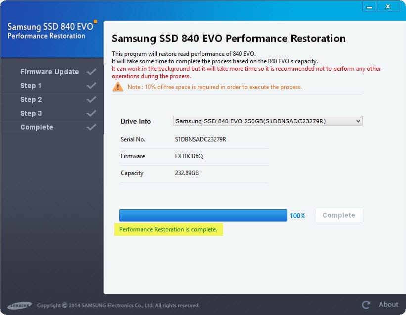

SSD-EVO-firmware-ok
