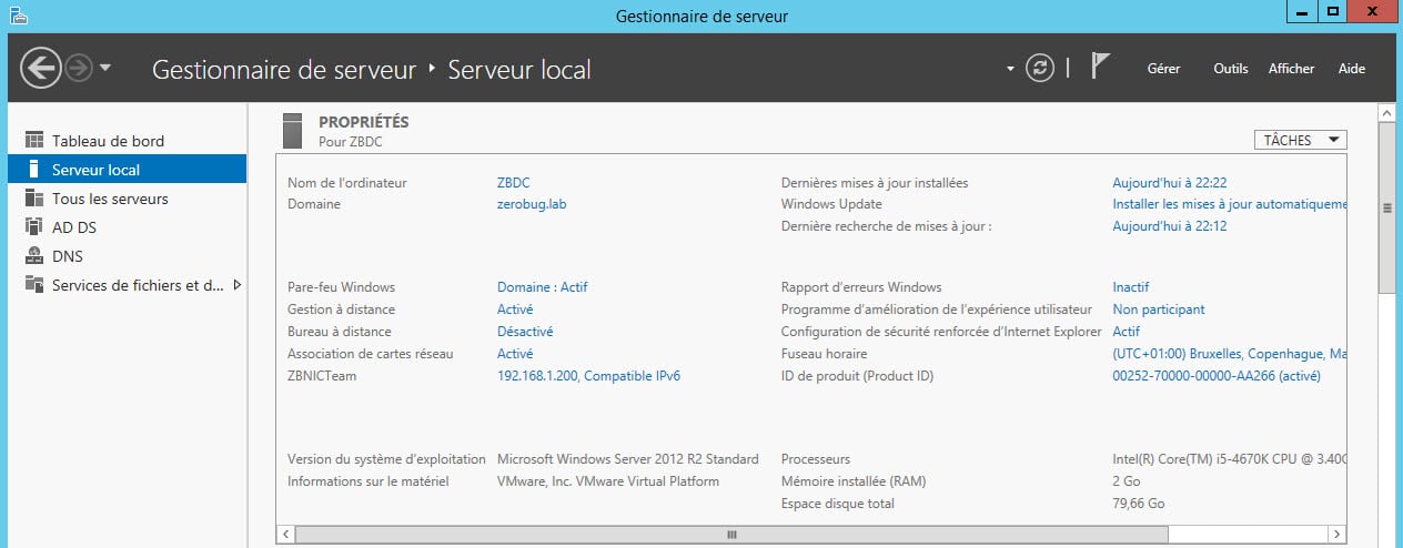

Renommer le serveur
Lorsque vous venez d’installer Windows Server, le programme d’installation a fourni un nom générique, il est impensable de laisser un tel nom sur un serveur en production. Pensez a changer ce nom en respectant la convention de nommage des serveurs déjà existant. Voici un exemple de comment je fonctionne sur mon lab.

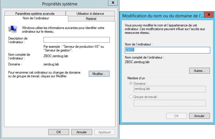

Mon nom de domaine est Zerobug (pour zerobug.fr)
Mes serveurs commencent par ZB et ensuite j’ajoute le rôle. Mon contrôleur de domaine s’appelle alors ZBDC. On peut également ajouter des chiffres si on pense faire plusieurs serveurs : ZBDC01 et ZBDC02 par exemple. Mes clients s’appelleront ZBPC001, ZBPC002… ect. C’est assez libre, mais essayez tout de même de bien réfléchir à la convention de nommage que vous mettrez en place. Il peut être assez compliqué de renommer un serveur une fois qu’il est en prod.

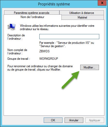

Pour changer le nom de votre serveur, depuis le gestionnaire de serveur, cliquez sur le nom existant du serveur. Lorsque la page Propriétés système apparaît, cliquez sur le bouton Modifier. Entrez un nouveau nom dans la case appropriée et cliquez sur le bouton OK. Notez que le changement de nom de serveur vous demandera de redémarrer la machine.

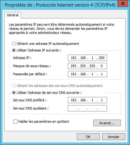

Lors de l’installation d’un serveur, il est indispensable de paramétrer la carte réseau en IP Fixe, alors certes, il est aussi possible de fixer l’adresse IP via le serveur DHCP, mais comprenez bien que si votre serveur DHCP tombe, alors il deviendra compliqué de joindre les autres serveurs. Préférez donc assigner une adresse IP statique a chacun de vos serveurs via la configuration de votre carte réseau.
Comment paramétrer une adresse IP Fixe ou Statique ?

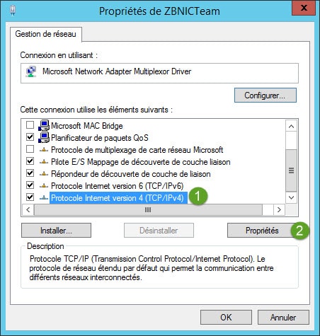

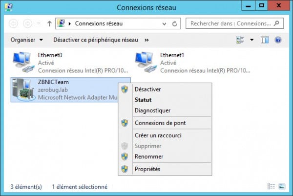

On va configurer notre carte en cliquant du bouton droit de la souris sur le « bouton démarrer », puis sélectionner « Connexion Réseau« . Ici cliquez droit sur la carte que vous souhaitez configurer, puis sur Propriétés.
Si vous avez effectuez du Nic Teaming, alors effectuer cette manipulation sur la carte réseau virtuel généré par le Nic Teaming. Cette carte portera le nom de la team créer.
Cliquez ensuite sur « Protocole Internet version 4 (TCP/IPv4) » puis sur Propriétés pour enfin passer à la configuration de notre carte.
WS2012R2-CFG-Reseaux  WS2012R2-CFG-Reseaux2
Vous verrez que par défaut, la carte est configurée sur « Obtenir une adresse IP automatiquement », c’est-à-dire qu’elle essaie de contacter un serveur DHCP pour se faire attribuer une adresse IP. Mais comme expliqué un peu plus haut, un serveur doit avoir une adresse IP fixe. C’est donc ici que vous allez pouvoir attribuer à votre serveur toutes les informations nécessaires a son bon fonctionnement (Adresse IP, Masque, Passerelle et DNS). Ces informations, on ne les invente pas, ce sont celle définie par l’architecte réseau lors de la création du réseau.
En entreprise, il est impératif de tenir à jour un fichier avec toutes les adresses IP fixes déjà attribué et avec le rôle de chaque serveur au bout. Ainsi cela permettra entre autres d’éviter d’attribuer une adresse IP déjà existante.
Une fois les paramètres mis à jour, cliquez sur OK pour les valider. Votre carte est maintenant configurée, vous pouvez effectuer quelques tests de ping (IP & DNS) pour vérifier le bon fonctionnement du réseau.

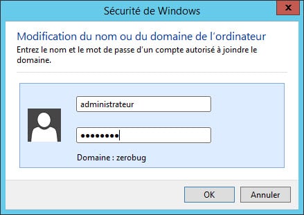

Pour joindre le domaine, il est nécessaire de connaitre un compte autorisé à cette action. Authentifier vous avec ce compte, puis cliquez sur OK.
Rejoindre-DC-auth

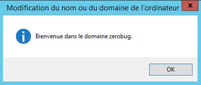

Votre serveur est maintenant dans le domaine. Il ne vous reste plus qu’à redémarrer votre serveur pour finaliser cette action.

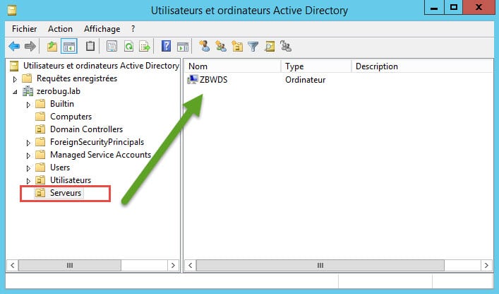

Une fois sur le domaine, pensez à déplacer votre serveur dans l’Unité d’Organisation (OU) approprié. En général on trouve une OU avec tous les serveurs.

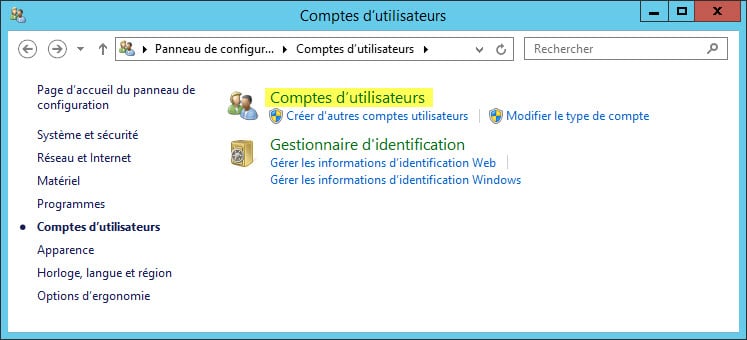

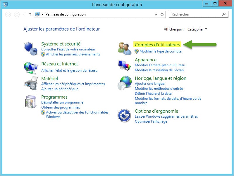

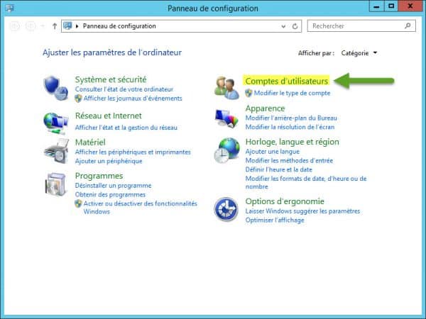

Pour désactiver l’UAC, direction le panneau de configuration, pour cela cliquez droit sur le bouton démarrer puis sélectionner « Panneau de configuration« . Ensuite, cliquez sur Comptes d’utilisateurs.
ws2012-UAC
Cliquez ensuite sur Comptes d’utilisateurs

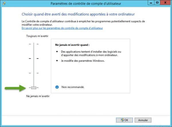

Enfin cliquez sur « Modifier les paramètres de contrôle du compte d’utilisateur«
ws2012-UAC-3
Et pour finir, ajuster le curseur au plus bas, pour ne jamais être averti lors de l’installation d’applications ou encore lors de la modification de paramètres Windows.
ws2012-UAC-4
Vous voilà tranquille pour l’UAC, personnellement, je désactive l’UAC sur toute l’Unité d’Organisation « Serveurs » via une GPO.

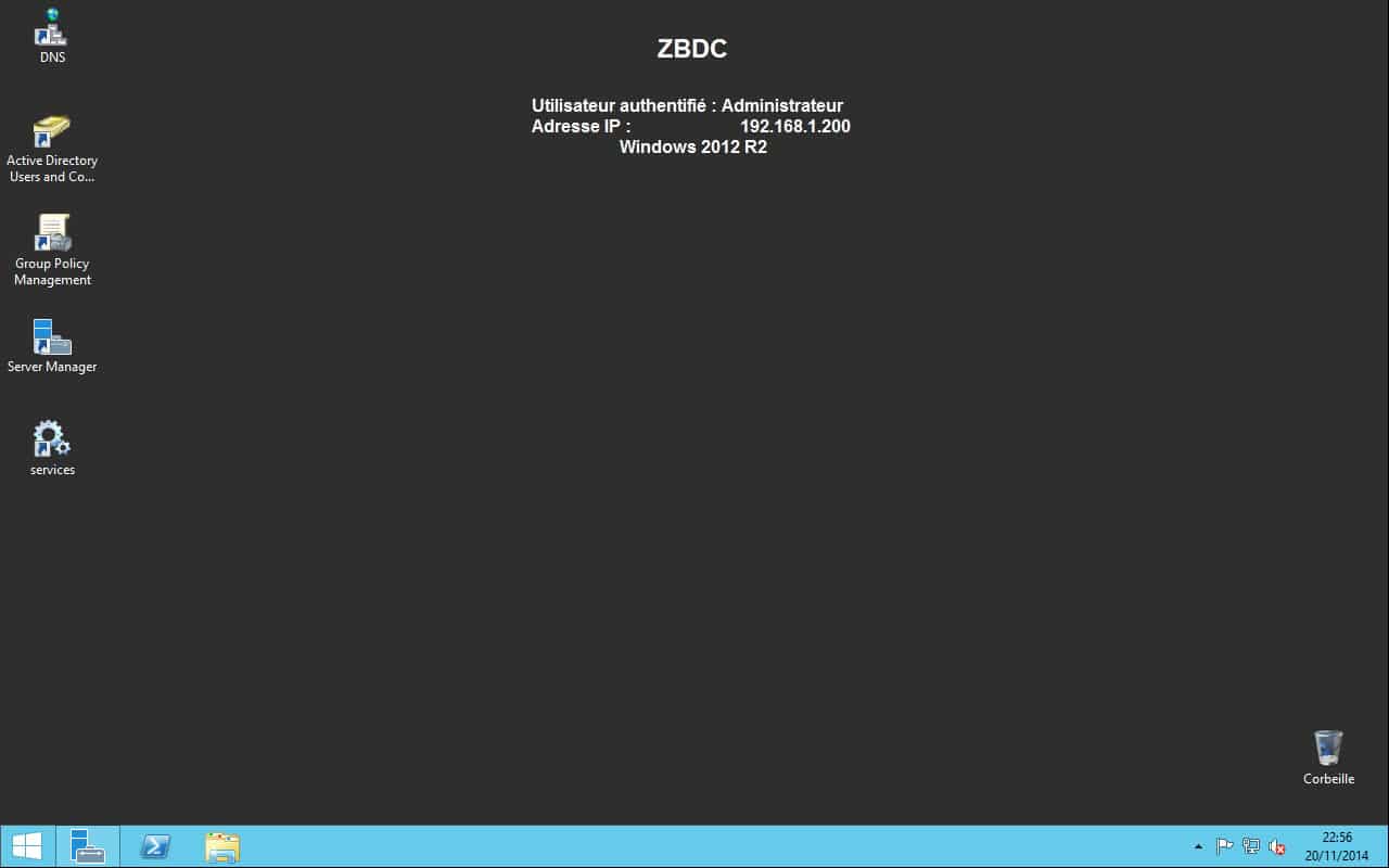

Voici un exemple de mon contrôleur de domaine : ZBDC
Personnellement, je n’affiche pas grand-chose, seulement l’indispensable : Nom du Serveur, Utilisateur en cours, Adresse IP et version de Windows.

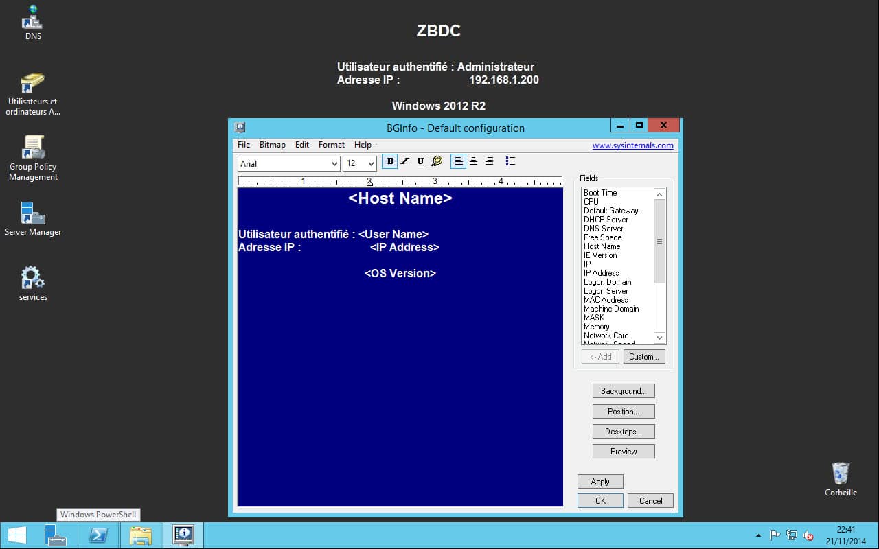

Comment fonctionne BGInfo ?
BGInfo est un outil SysInternal, vous pouvez le télécharger directement sur le site de Microsoft. Ensuite c’est assez simple, vous lancer BGInfo, et vous le configurez à votre sauce. Si les informations du serveur changent assez souvent, alors vous pouvez mettre l’application BGInfo dans les applications à lancer au démarrage. Une fois BGInfo exécuté, c’est à vous de faire le tri dans les informations que vous souhaitez ajouter sur le fond d’écran du serveur. Cliquez ensuite sur Apply pour appliquer les changements.

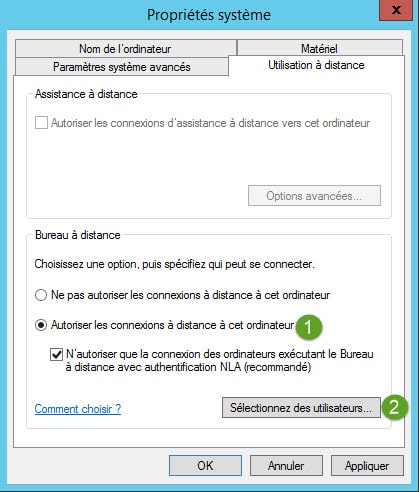

Activer le bureau à distance

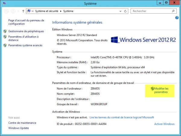

Pour administrer vos serveurs, il peut être très utile d’activer le bureau à distance (Remote Desktop). Pour cela, toujours dans la fenêtre « Système » (Cliquez droit sur le « bouton démarrer », puis cliquez sur « Système« ). Ici cliquez sur « Paramètres système avancés« .
WS2012-remote-Desktop
Dans l’onglet « Utilisation à distance« , sélectionner « Autoriser les connexions à distance à cet ordinateur » puis cliquez sur Sélectionnez des utilisateurs pour affecter des droits.
WS2012-remote-Desktop2
Ici vous pouvez ajouter des utilisateurs ou groupes qui auront le droit d’administrer le serveur à distance à travers le Bureau à distance (mstsc.exe depuis un client Windows).
WS2012-remote-Desktop3

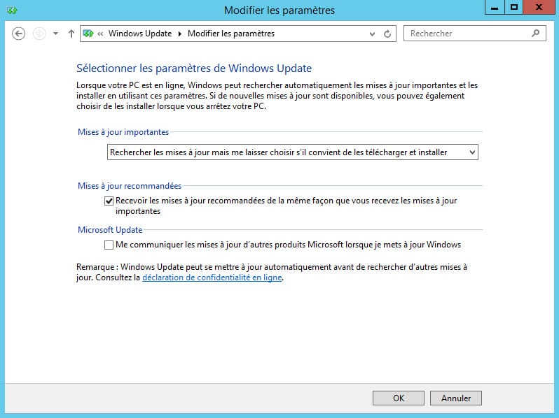

Configurer Windows Update
Afin de garder votre serveur à jour et protégé des éventuelles failles connues de Microsoft (et des Scripts Kiddies) il est primordial de le mettre à jour. Cependant attention, avant de passer les mises à jour, il faut faire bien attention a ce que cela n’engendre aucun problème sur votre serveur ou bien encore sur les applications qui y tourne.
Il est donc préférable de sélectionner l’option « Rechercher les mises à jour, mais me laisser choisir s’il convient de les télécharger et installer » cependant, à l’installation du serveur, en général je passe toutes les mises à jour. C’est seulement une fois que des applications sont installées dessus que je commence à me méfier de celle-ci.
WS2012-update

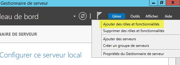

WS2012-ajouter-roles

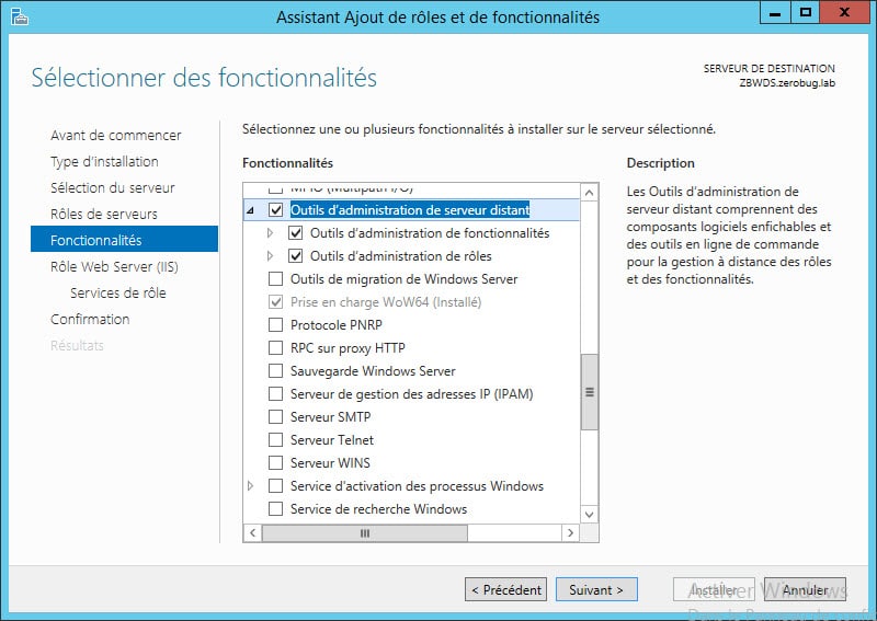

Ici, nous n’ajouterons pas de rôles, simplement la fonctionnalité suivante : Outils d’administration de serveur distant
Sur la page des rôles, cliquez sur suivant sans rien sélectionner, puis sur la page des Fonctionnalités, cocher « Outils d’administration de serveur distant«
WS2012-RSAT

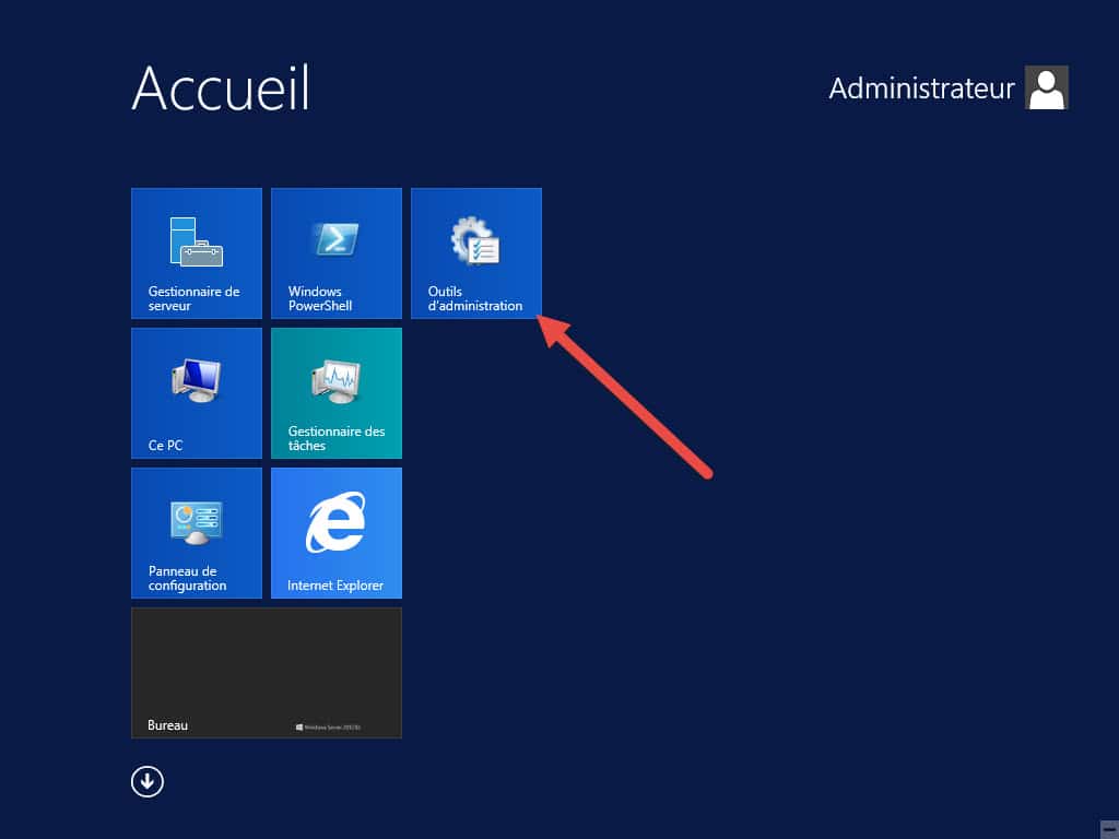

Une fois cette fonctionnalité installée, vous pouvez accéder aux consoles depuis les Outils d’administration.
