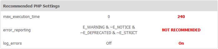

A l’installation du produit vtigerCRM, (sur la version 5.6.31 de PHP), j’obtiens les avertissements suivants :
Afin de respecter les prérequis du logiciel, il faut donc apporter les modifications demandées à la config PHP sur le NAS. Par le biais de l’outil graphique de modification des paramètres PHP (dans WebStation), même après reboot du paquet PHP et du serveur web, puis du NAS, les modifications n’ont pas été prises en compte.

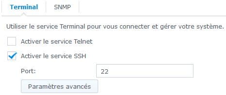

Pour cela, il faut commencer par activer SSH sur votre NAS Synology. Ensuite, vous devez vous connecter sur votre NAS en SSH (via PuTTY ou WinSCP par exemple). Il vous faut utiliser un compte membre du groupe administrators, le seul qui a les droits sur le service SSH et Telnet.

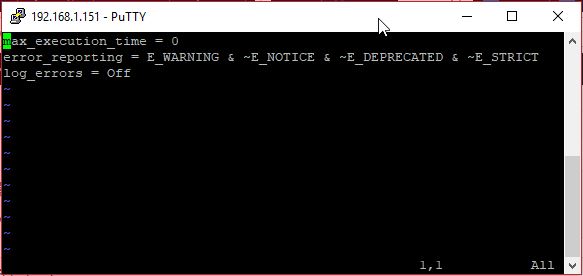

user_ini.filename = .user.ini
Il vous faut maintenant créé le fichier caché .user.ini et le remplir avec les paramètres que vous souhaitez modifier pour PHP. Voilà la config que je souhaitais mettre en place pour mon installation de VtigerCRM :
Afin que cette configuration soit prise en compte, il faudra stopper puis relancer le paquet PHP (et au préalable tous les paquets dépendants, comme ici en l’occurrence VtigerCRM, mais l’assistant du paquet PHP vous le précisera).
