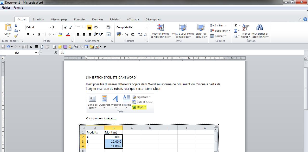

Pour cela rendez-vous sur l’onglet Insertion du ruban, rubrique Texte, icône Objet.
objet 2objet

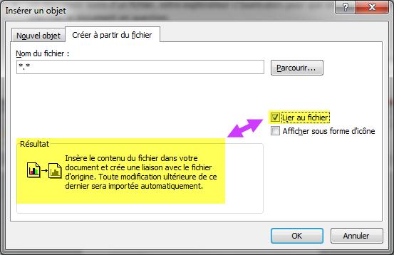

  • Un document créé à partir d’un fichier, cliquez sur parcourir, votre explorateur s’ouvre alors pour que vous puissiez aller chercher le document en question et en cliquant sur lier au fichier toute transformation faite dans le document original sera modifier dans celui-ci automatiquement. Si vous cliquez sur Afficher sous forme d’icône, c’est une sorte de lien hypertexte qui ouvrira le document lié lors d’un double clic.
inserer objet

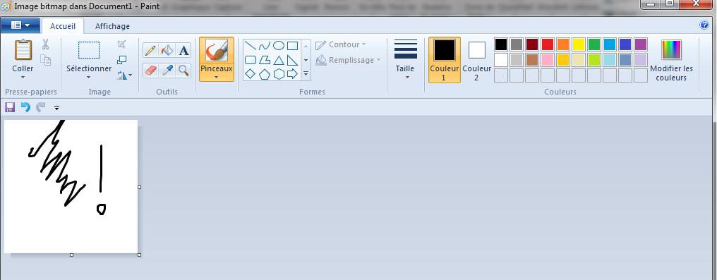

  • Une image bitmap, ouvre le logiciel Paint. (eh oui il existe encore !)
inserer objet image
  • Un tableau Excel prenant ou non en charge les macros, vous ouvrez alors directement dans Word un tableau Excel avec le ruban d’Excel. Vous avez donc un environnement Excel qui s’intègre dans Word. Une fois fermé il pourra être ouvert à nouveau par un double clic pour être modifié ou complété.
inserer objet excel

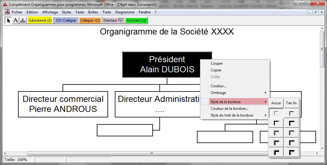

  • Un organigramme (l’ancienne version 2.0 qui existait déjà dans Word 97) mais très pratique à gérer, avec plusieurs possibilités de rajout de subordonnés, collègues, assistants, et différentes mises en forme possibles dont je montre ici un bref exemple.
inserer objet organigramme

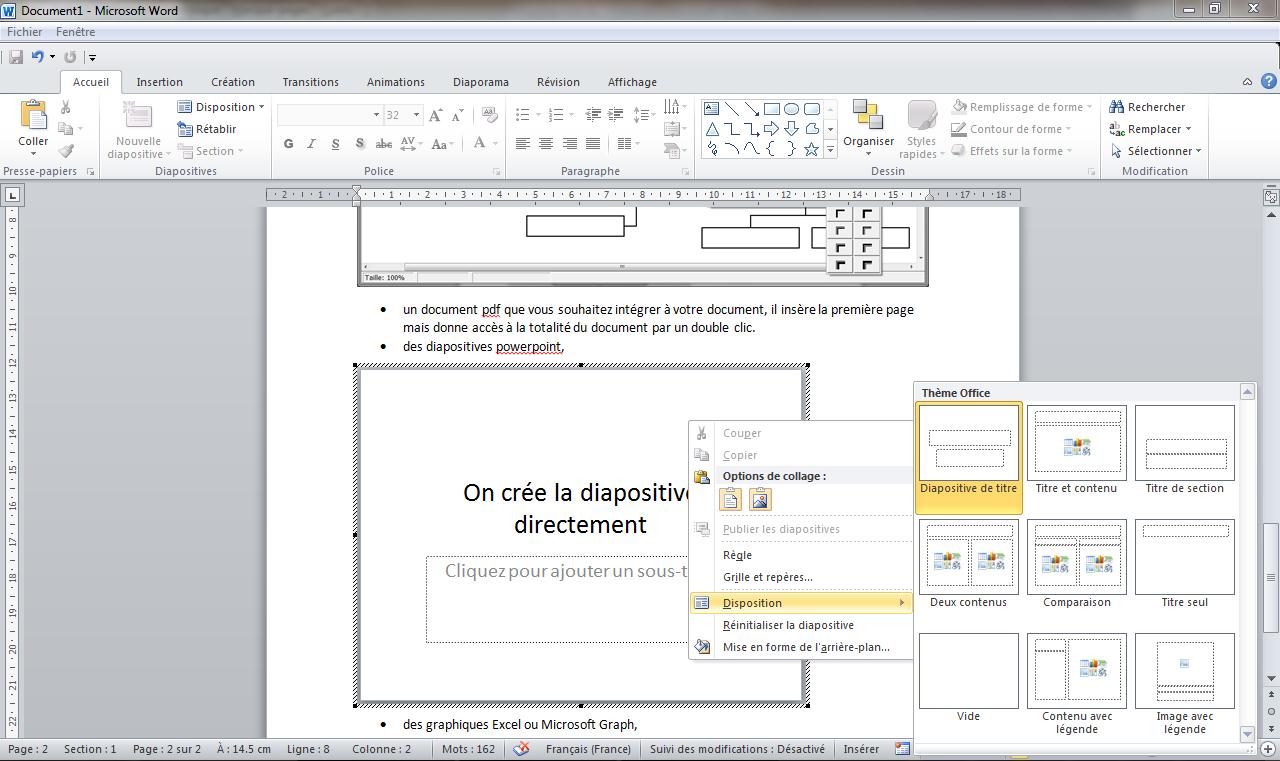

  • Des diapositives Powerpoint, comme pour Excel on a le ruban et les onglets de Powerpoint qui remplacent ceux de Word le temps de la création.
inserer objet powerpoint

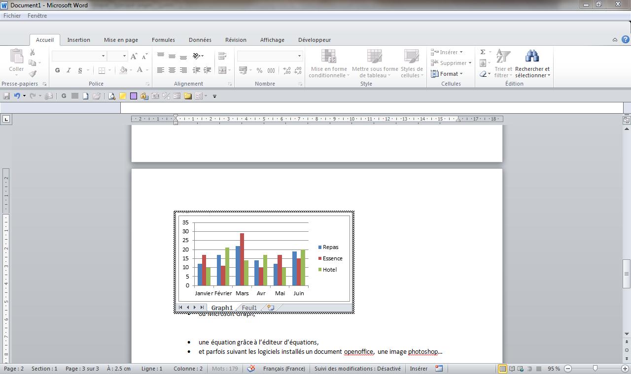

  • Des graphiques Excel idem, on a le ruban et les onglets d’Excel.
inserer objet graph

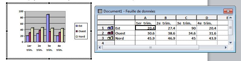

  • Ou Microsoft Graph, (ancienne version) ce qui est également bien pratique car permet aussi de faire un graphique en remplaçant des données déjà créées dans un environnement simplifié mais malgré tout très paramétrable.
inserer objet graph 2

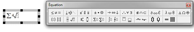

  • Une équation grâce à l’ancien éditeur d’équations.
inserer objet equation

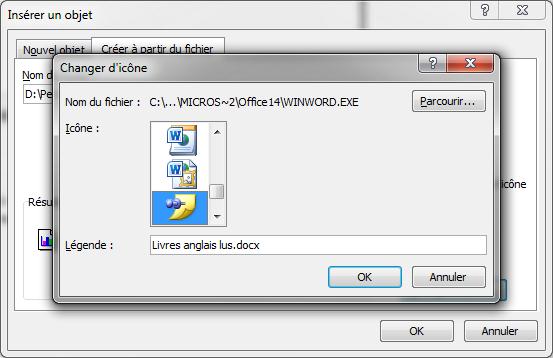

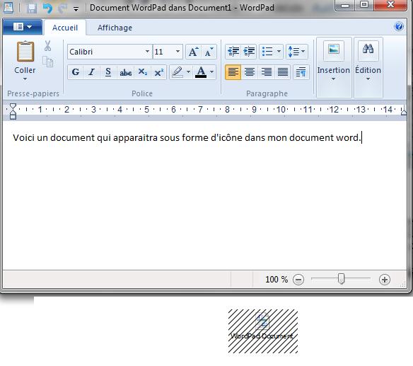

  • Et parfois suivant les logiciels installés sur votre ordinateur, un document Openoffice, une image Photoshop… ici j’intègre un objet WordPad  sous forme d’icône. Cette insertion sous forme d’icône vous permet par exemple de créer le document mais ne le fait pas apparaitre en tant que document mais en tant qu’icône comme un lien hypertexte.
inserer fichier icone Vous pouvez également changer d’icône pour qu’il soit encore plus repérable ou différentiable si vous en avez mis plusieurs dans votre document.
inserer objet icone choix
inserer objet resultat icone

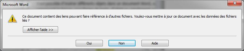

Si vous avez créé des liaisons, Word à la prochaine ouverture vous demandera si vous souhaitez mettre à jour ces liaisons.
mise a jour liaison 1
Si vous avez par exemple effectué un rapport avec un tableau Excel par exemple et que celui-ci ne doit pas évoluer dans votre document pendant un temps donné ou tout du moins jusqu’au trimestre suivant comme dans notre exemple, ou vous souhaiterez afficher de nouvelles données, vous pouvez dire non à la mise à jour en allant voir les liaisons de votre document.

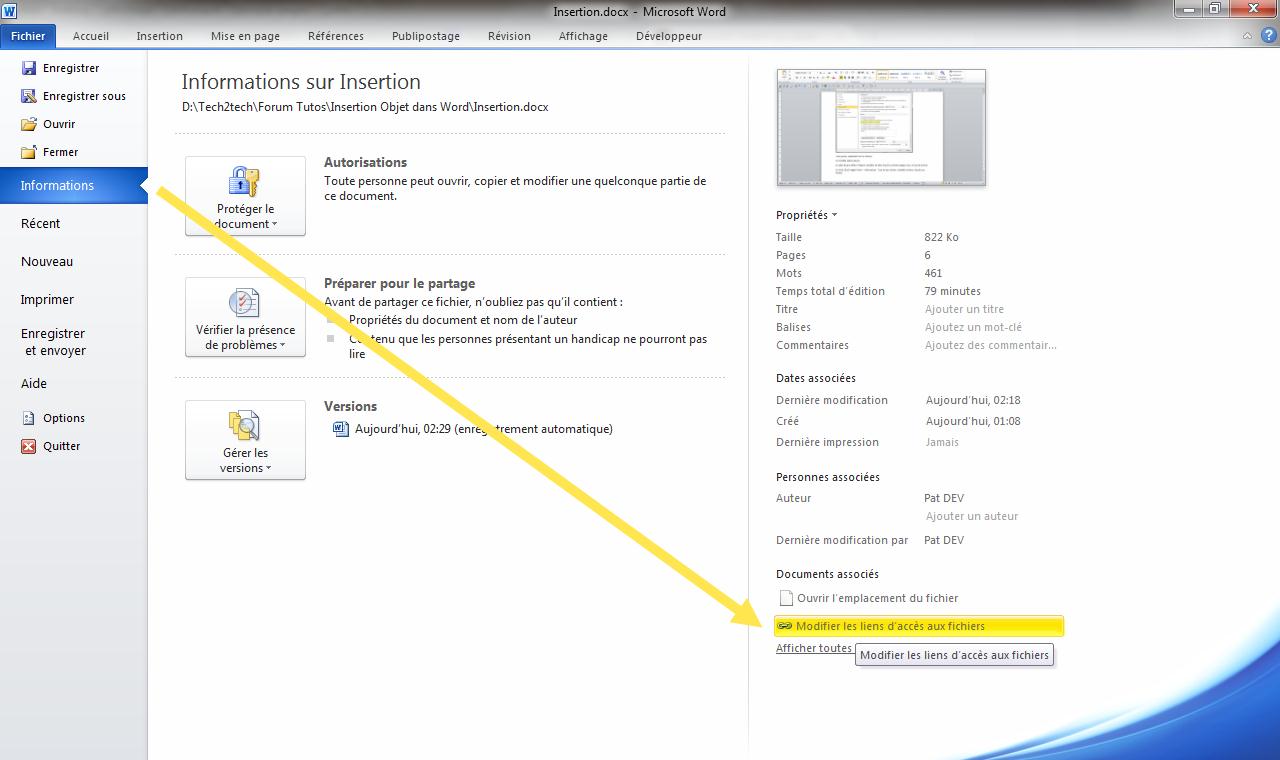

En 2010 /2013 Onglet Fichier – Informations – Tout en bas à droite : Modifier les liens d’accès aux fichiers
modifier acces aux fichiers liés

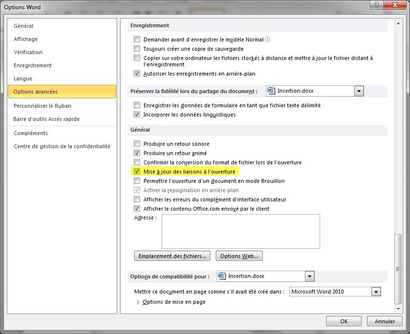

Vous pouvez aussi aller dans les Options de Word, Options avancées et décocher la mise à jour automatique attention ceci est pour tous les documents.
mise a jour liaison ouverture

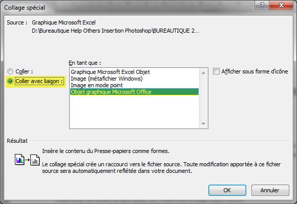

Un autre moyen et de copier et coller avec collage spécial et liaison si vous le souhaitez .
collage special
Comme ici un graphique radar déjà effectué dans un document Excel par exemple. Tout comme l’insertion d’objet avec liaison, celui-ci s’actualisera dès qu’une modification sera effectuée dans le fichier source.

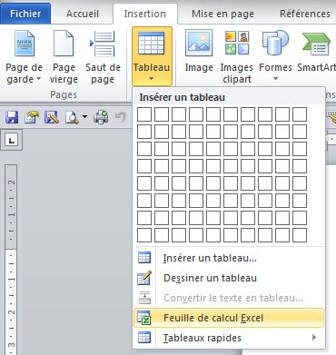

Un objet incorporé comme par exemple un tableau Excel inséré par :
Insertion – Groupe Tableaux – Déroulez Tableaux et choisissez Feuille de calcul Excel
objet incorporé tableau excel
Vous ouvre un nouveau tableau Excel avec son environnement, vous pourrez saisir les données mais elles seront stockées dans le document Word et ne pourront pas se mettre à jour avec un quelconque fichier puisque non liées réellement à un classeur Excel indépendant. Vous pourrez toutefois les modifier en double cliquant pour ouvrir à nouveau votre tableau et son environnement Excel.
