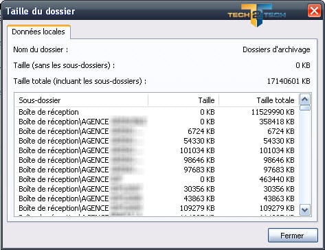

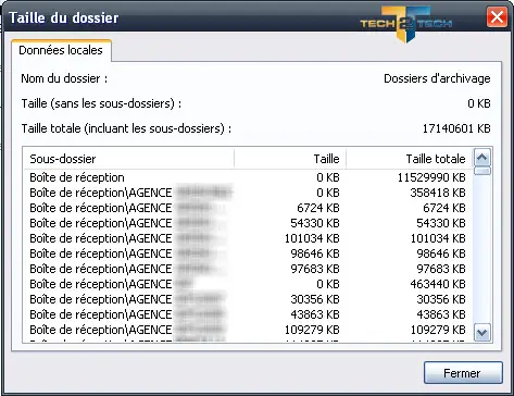

Voici un exemple d’un utilisateur qui archive vraiment tout… Une archive qui fait plus de 17Go ! Autant dire que lorsque l’archive est corrompue l’utilisation de scanpst (outils de réparation des fichiers PST) peut mettre des heures.

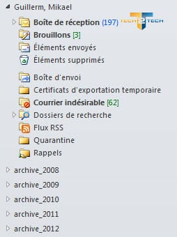

Premièrement, je conseil toujours aux utilisateurs de créer une archive pst par année, on se retrouve donc avec ce genre de configuration
Cela permet de diviser le fichier PST et de ne plus avoir de fichier trop volumineux.

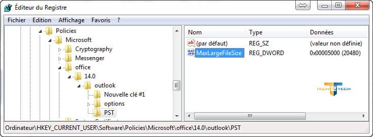

Cliquez successivement sur les [+] devants les clés suivantes : HKEY_CURRENT_USER, Software, Policies, Microsoft, Office, 8.0 pour la version 98 ou 9.0 pour la version 2000 ou 10.0 pour la version 2002, 11.0 pour la version 2003, 12 pour 2007 et 14 pour 2010, ensuite Outlook
Ouvrez le menu Edition, Nouveau et choisissez Clé.
Nommez la clé PST et appuyez sur la touche [Entrée] Ouvrez le menu Fichier, Nouveau et choisissez Valeur DWORD.
Nommez la chaîne MaxLargeFileSize et appuyez sur la touche [Entrée].
Double clic sur MaxLargeFileSize, tapez la valeur maximum en décimale en méga-octets, OK.
La valeur minimum est de 1 Mo et le maxi 20 480 Mo (20 Go).

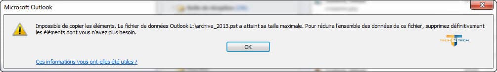

Lorsque l’utilisateur dépassera la taille limite, un message d’avertissement le préviendra. Il faudra ensuite qu’il recréer une archive manuellement.
