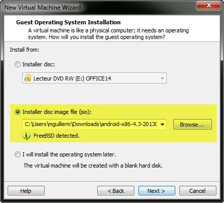

Créer une machine virtuelle avec VirtualBox ou Vmware en sélectionnant l’iso que vous avez téléchargé.

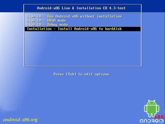

Une fois la machine virtuelle configurée, démarrer là. Et sélectionner « Installation ».
Vous pouvez très bien lancer Android en LiveCD pour vous passer de l’installation, mais si vous souhaitez monter une machine de test il est préférable d’installer Android
Android-Installation

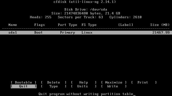

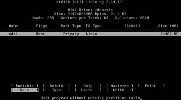

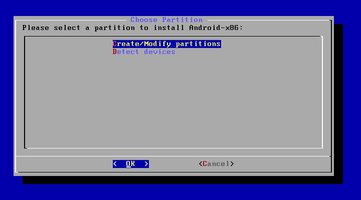

Créez une partition en sélectionnant « Create/Modify partitions », puis appuyez sur la touche « Entrée ».
Android-VMware-01

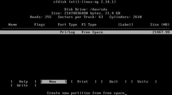

Cliquez sur « New », puis appuyez sur la touche « Entrée ».
Android-VMware-02

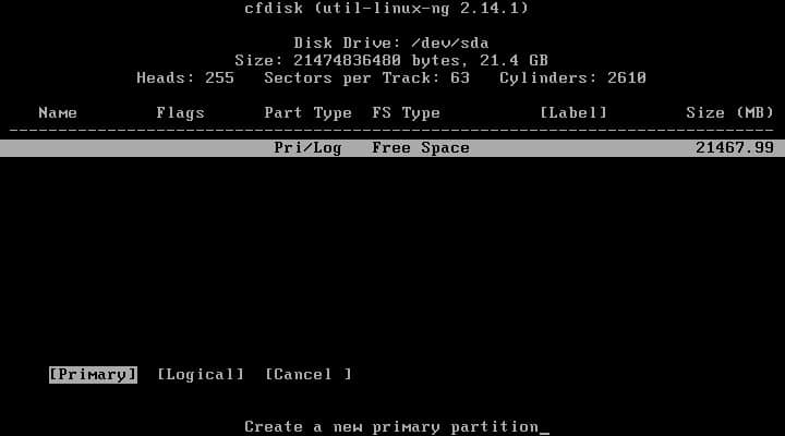

Créez une partition primaire en sélectionnant « Primary », puis appuyez sur la touche « Entrée ».
Android-VMware-03

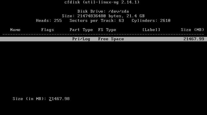

Choisissez la taille de la partition, puis appuyez sur la touche « Entrée ».
Android-VMware-04

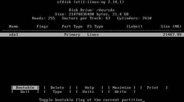

Sélectionnez « Bootable » puis appuyez sur la touche « Entrée, ceci afin que la partition devienne bootable.
Android-VMware-05

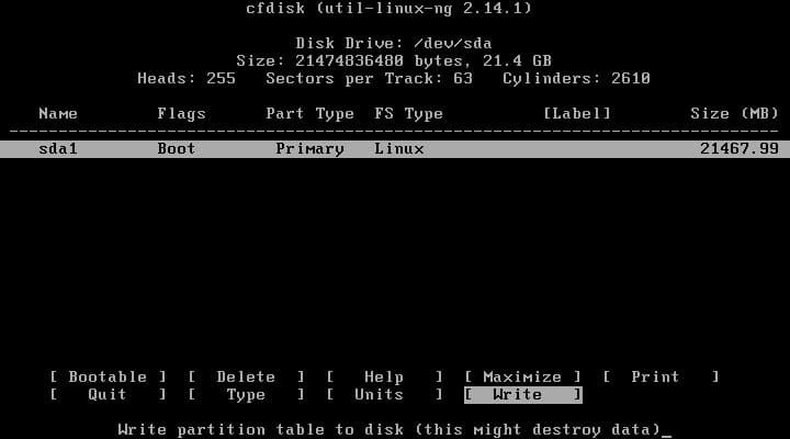

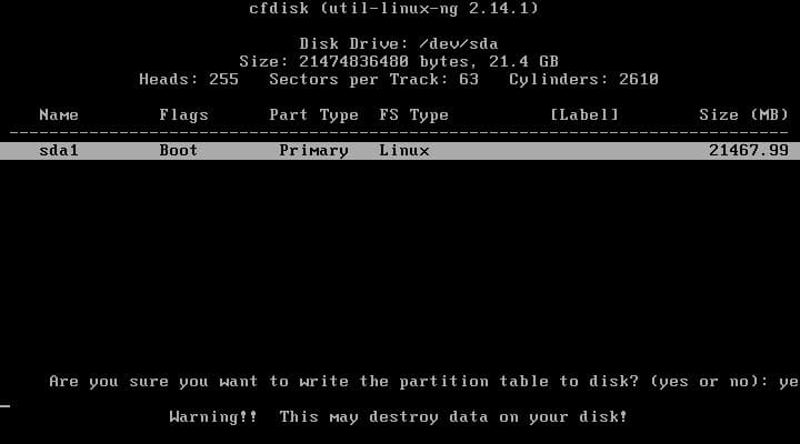

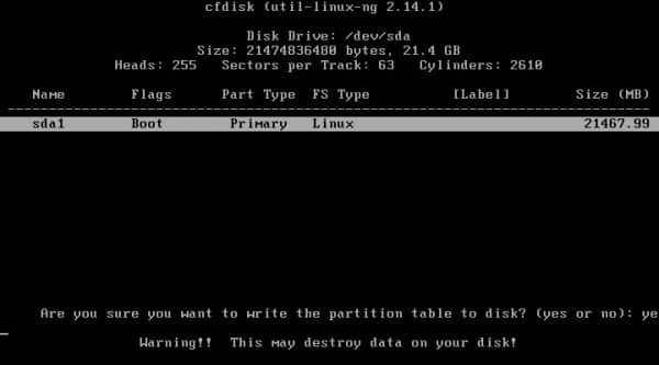

Sélectionnez « Write » puis appuyez sur la touche « Entrée »
Android-VMware-06
Enfin, confirmez les changements en tapant « yes » et appuyez sur Entrée.
Android-VMware-08
Vous pouvez maintenant quitter cfdisk en sélectionnant « Quit » puis en appuyant sur la touche « Entrée » de votre clavier.
Android-VMware-09

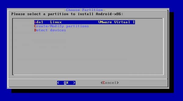

Ce n’est pas encore fini, il faut maintenant sélectionner la partition que l’on vient de créer pour qu’Android soit installé dessus. Sélectionnez sda1 puis appuyez sur « Entrée »
Android-VMware-10

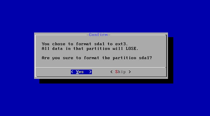

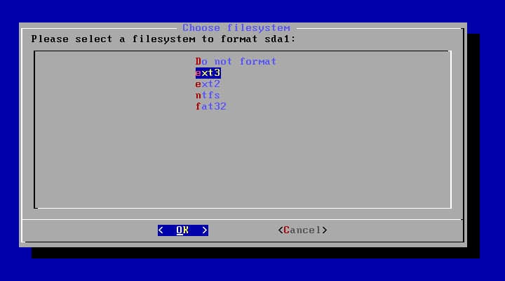

Sélectionnez le format ext3 puis appuyez sur « Entrée ».
Android-VMware-11
Confirmer le formatage.
Android-VMware-12

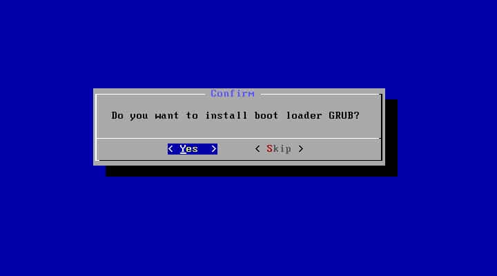

Installer Grub en selectionnant « Yes » à la question « Do you want to install boot loader GRUB ? »

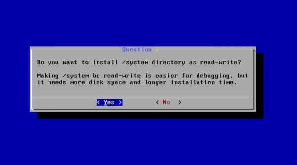

Activer l’écriture sur le répertoire système en sélectionnant « Yes » puis appuyer sur la touche « Entrée ».
Android-VMware-14

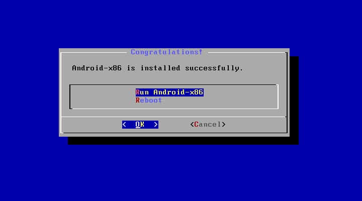

Vous avez maintenant terminé l’installation d’Android sur votre machine virtuelle, vous pouvez dès a présent l’utiliser en sélectionnant « Run Android » puis en appuyant sur la touche « Entrée ».

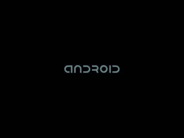

Le système Android va alors démarrer…
Android-VMware-16

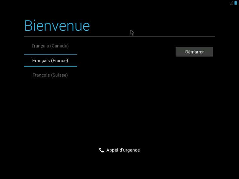

Au premier lancement, vous découvrez le menu de configuration comme si vous aviez une tablette Android neuve entre les mains. Sélectionnez votre langue préférée puis cliquez sur « Démarrer ».
Android-VMware-17

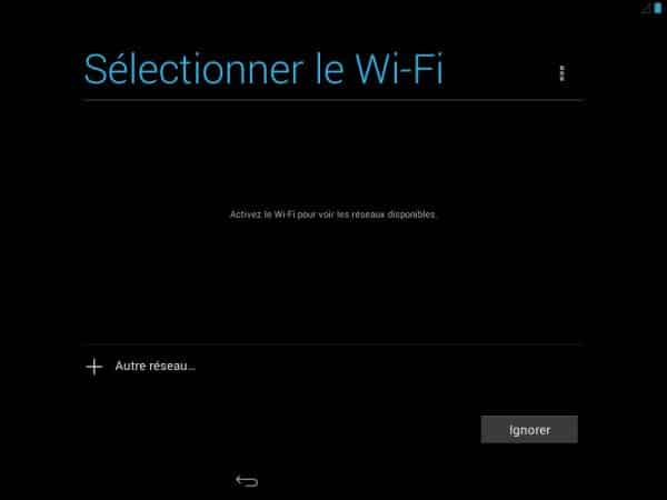

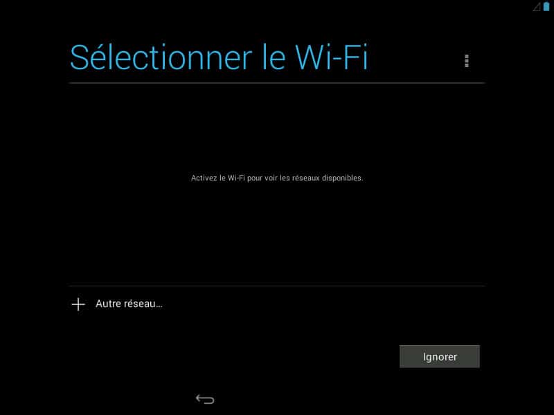

Ici, il n’y a pas besoin de sélectionner de réseau Wi-Fi pour qu’internet fonctionne. Internet passera par votre carte réseau virtuelle. Vous pouvez donc cliquez sur « Ignorer ».
Android-VMware-18

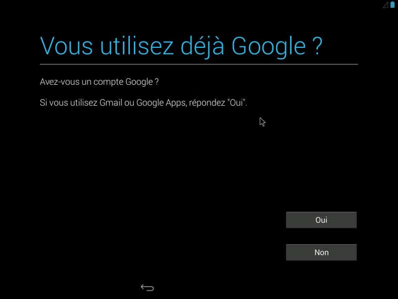

Ici vous pouvez ajouter un compte Google, cela permettra entre autres d’accéder au PlayStore et donc d’effectuer tous les tests que vous voudrez. Il peut être judicieux d’utiliser un compte Google de test. (différent de votre compte Google personnel)

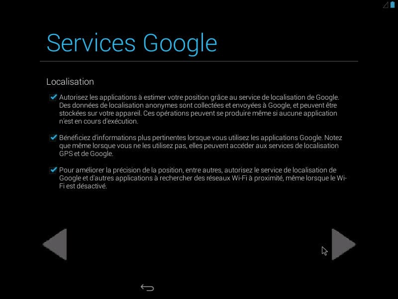

Vous pouvez si vous le souhaitez, utiliser les services de géolocalisation. Même si votre VM n’a pas de GPS, Android pourra vous localiser grâce à votre IP public.
Android-VMware-22

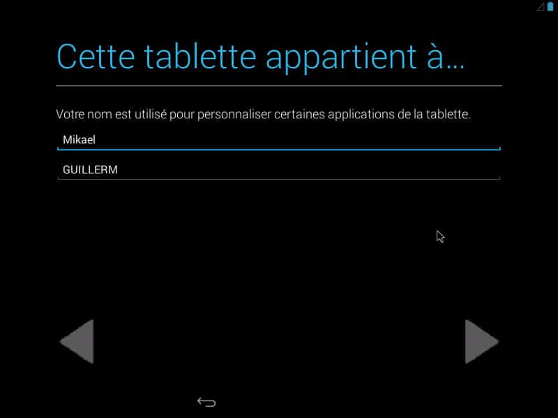

Vous pouvez ajouter votre nom, ou tout simplement « Test » ou encore « Toto » 😉

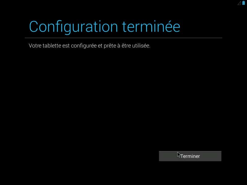

La configuration est terminée, vous pouvez cliquer sur « Terminer »

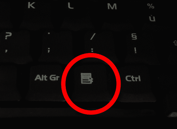

Après quelques secondes d’inactivité, il est possible que l’écran devienne noir (c’est le mode vielle). Pour sortir de cet état, appuyez sur la touche menu de votre clavier.

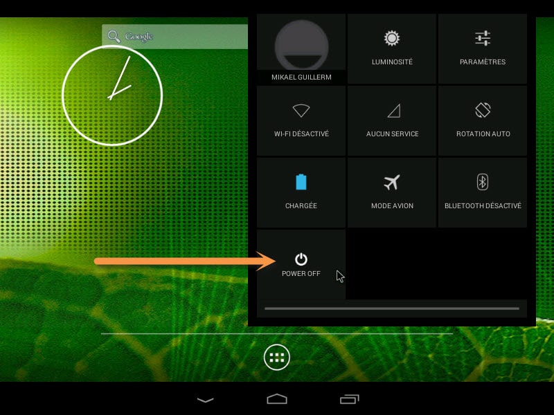

Arrêter proprement Android
Il est préférable d’éteindre proprement votre machine virtuelle. Pour cela, cliquez sur le bord supérieur droit votre système Android et faites glisser vers le bas de l’écran. Un menu va apparaitre. Ici, cliquez sur « Power Off »
