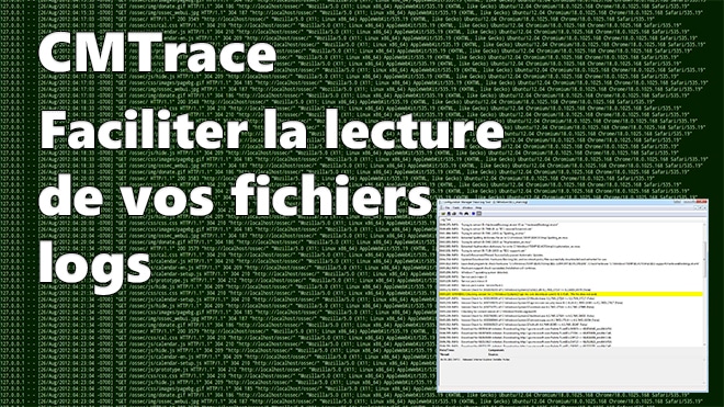

Depuis que je travail sur SCCM, j’ai découvert l’outil CMTrace, outil au combien utile !! Voici un exemple du même fichier log ouvert sous CMTrace.
Un exemple de fichier log ouvert avec CMTrace
Bon, comme ça on voit pas trop la différence, mais elle est pourtant bien là. Voici en vrac quelques fonctionnalités de CMTrace :
  • Lecture des fichiers log en temps réelle (et ça c’est énorme !)
  • Lecture de tout types de logs
  • Les « Warning » sont mis en avant par la couleur jaune
  • Les « Error » sont mis en avant par la couleur rouge
  • Possibilité de fusionner des logs pour suivre l’activité de plusieurs fichiers en même temps
  • Recherche sur les codes erreurs Microsoft
  • Surligné toutes les lignes comportant un mot clé spécifique.
Tout ça en font un outil simple, mais indispensable. De plus, l’outils est portable et peut être utiliser sur n’importe quel ordinateur fonctionnant sur un OS de Microsoft.
