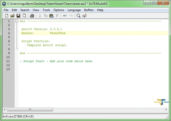

L’éditeur de code SciTe Script Editor va s’ouvrir et vous trouverez déjà quelques lignes dans le script. Ce sont des lignes non obligatoires qui permettent simplement de prendre connaissance de la version d’AutoIt utilisé et de l’auteur du script.
autoit-SciTe
Pour commencer, il faut toujours penser à commenter ce que vous faites pour vous y retrouver facilement par la suite.
Pour ajouter un commentaire, il faut ajouter un « ; » devant votre ligne. Cela permettra d’ajouter un commentaire, ou ne pas exécuter certaines lignes de code (lors de vos tests par exemple). Ici, la ligne 11 est déjà commentée, on va la remplacer par ceci : ; Affichage d’une infobulle d’information

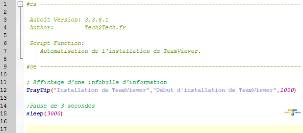

Ensuite, on va utiliser la commande Traytip qui va permettre d’afficher une Infobulle sur l’écran de l’utilisateur. Pour cela, tapez la commande Traytip, puis ouvrez une parenthèse pour afficher la syntaxe.
Tapez la ligne ci-dessous qui va permettre d’afficher une infobulle avec comme titre « Installation TeamViewer » et comme texte « Début d’installation de TeamViewer » pendant 1 seconde :
script-autoit-teamviewer-1

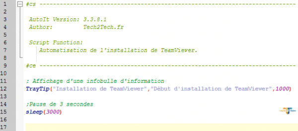

On peut ensuite, ajouter une pause d’un temps donné avant l’exécution du programme (dans le cas de pc très lent par exemple). Pour cela on utilisera la commande Sleep().
script-autoit-teamviewer-2
Vous pouvez à tout moment tester votre script, en appuyant sur la touche F5 de votre clavier. Ici, si nous testons on voit maintenant qu’une infobulle avec le texte que l’on a choisi apparaît.

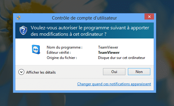

Si l’UAC est activé, alors l’exécutable affichera ceci :
UAC-Teamviewer
Pour ne pas avoir ce message et passer directement à l’installation, ajouter ceci en haut de votre script AutoIT :
#requireadmin
require_admin
