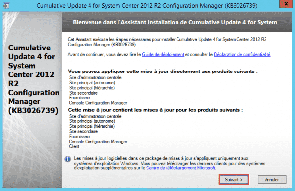

 Cette mise à jour peut être appliquée directement sur les Systèmes / Rôles suivantes :
  • Le site de l’Administration centrale (CAS)
  • Site principal
  • Site secondaire
  • Fournisseur SMS
  • Console Configuration Manager
Il est recommandé de fermez la console ConfigMgr et les applications associé comme le remote control avant d’installer cette mise à jour.

Une fois que vous avez téléchargé le CU4, exécuter le en tant qu’administrateur depuis votre serveur SCCM. Vous devriez tomber sur l’écran suivant :
SCCM-Update-CU4

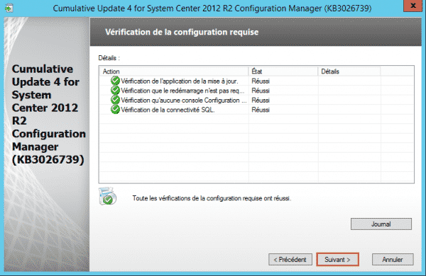

Si toutes les étapes lors de la vérification de la configuration requise sont sur « Réussi« , alors cliquez sur Suivant.
SCCM-Update-CU4-cfg-requise

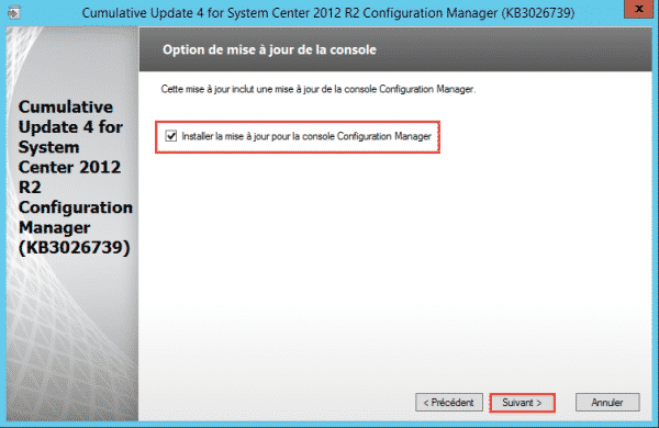

Cochez la case Installer la mise à jour pour la console Configuration Manager, puis cliquez sur Suivant.
SCCM-Update-CU4-update-console

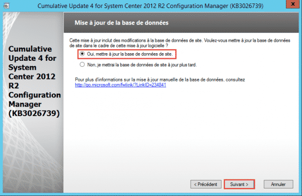

Sélectionnez Oui, mettre à jour la base de données du site. Puis cliquez sur Suivant.
SCCM-Update-CU4-update-BDD

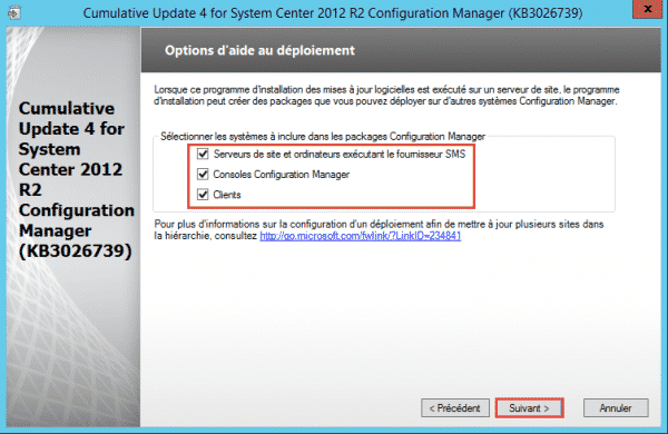

Selectionner tous les systèmes, puis cliquez sur Suivant.
SCCM-Update-CU4-update-all-systems

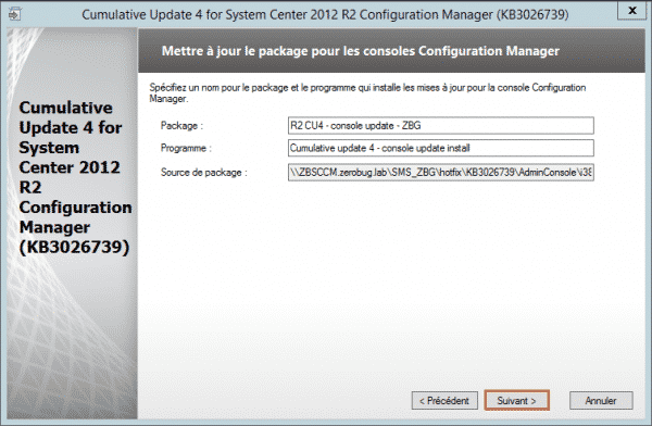

Si besoin, vous pouvez modifier le nom du package pour l’installation de la mise à jour de la console. Ensuite cliquez sur Suivant.
SCCM-Update-CU4-package-console

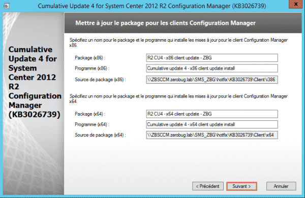

Si besoin, vous pouvez modifier le nom du package pour l’installation de la mise à jour du client. Ensuite cliquez sur Suivant.
SCCM-Update-CU4-package-clients

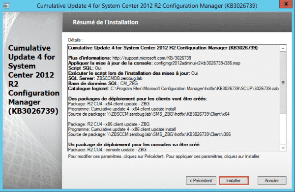

Vérifier les détails de l’installation, puis, si tout est correct, lancer l’installation en cliquant sur Installer.
SCCM-Update-CU4-resume

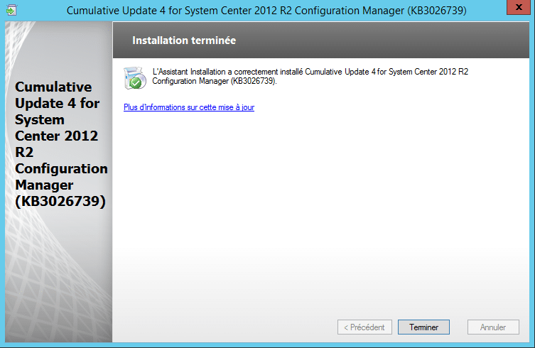

Après quelques minutes, l’installation de la mise à jour sera terminée (avec succès !)
SCCM-Update-CU4-Final
SCCM-Update-CU4-install-terminer

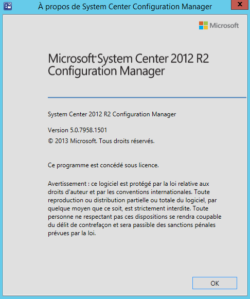

Via la console SCCM :
Depuis la console SCCM, cliquez sur « A propos de Configuration Manager » pour obtenir le numéro de version. Si celui si est 5.0.7958.1501, alors la mise à jour a été correctement installée.
SCCM-Update-CU4-a-propos

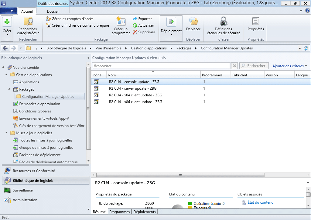

Depuis la console, profitez-en pour également vérifier que tous les packages de mise à jour sont disponibles :
SCCM-Update-CU4-packageCM

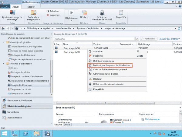

Et pour mettre à jour vos images de démarrage
SCCM-Update-CU4-update-DP
