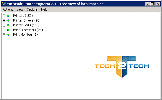

Ce n’est pas neuf, mais Microsoft a mis en ligne un outil qui permet de sauvegarder et restaurer la configuration d’un serveur d’impression. Cet outil c’est Print Migrator 3.1 (printmig.exe), il permet la sauvegarde et la restauration des files d’attente d’impression, paramètres d’imprimante, les ports d’imprimante et les pilotes d’impression.

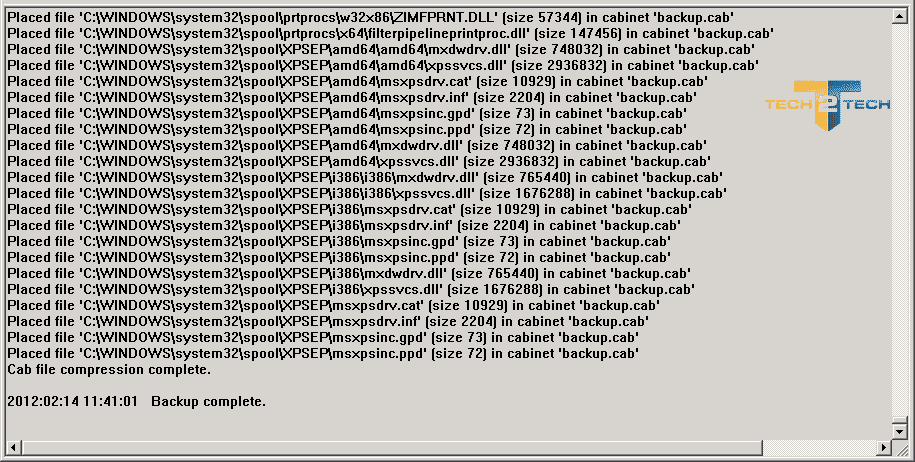

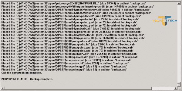

Pour ce faire, il faut lancer l’outil sur le serveur à sauvegarder et cliquer sur Action puis Backup. Ensuite toutes les infos citées plus haut et les pilotes d’impression seront sauvegarde dans un fichier *.cab.
Pour l’importation rien de plus simple, il suffit de lancer l’outil printmig.exe sur le nouveau serveur pour alors importer le fichier *.cab précédemment créer. Vous retrouverez alors vos imprimantes, configurations, ports, et pilotes d’impression.
Durant le processus de restauration, le service de spool est arrêté sur le serveur cible dans le but de restaurer les informations des files d’impression.
