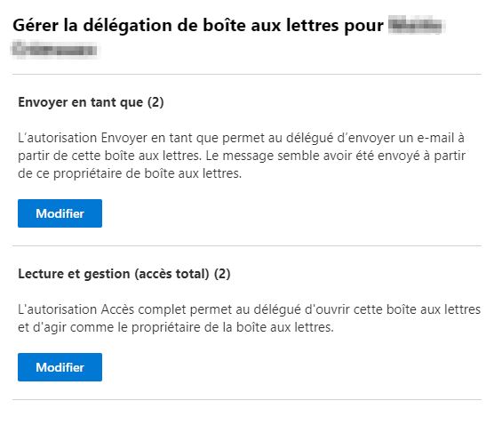

Dans le centre d’administration Exchange, il faut définir les droits d’accès total et d’envoi sur la boite partagée, pour le (ou les) compte(s) nominatif(s) en question.
Définir les droits pour l’accès total, et le droits « d’envoyer en tant que » pour les utilisateurs concernés au sein du tenant.

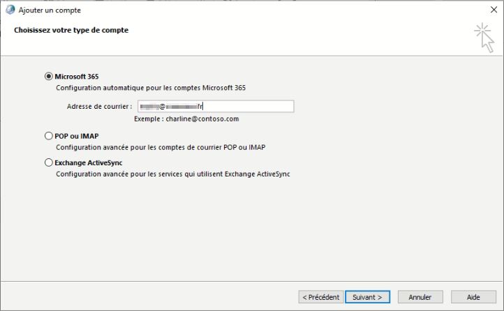

Maintenant côté utilisateur, nous allons configuré Outlook. Dans le paramétrage d’un nouveau compte, ajoutez la boite partagée comme s’il s’agissait d’un compte nominatif.

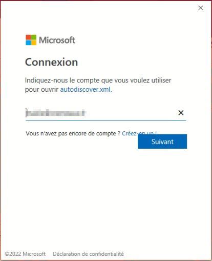

La recherche des paramètres du serveur de courrier doit ouvrir la fenêtre de login d’un compte Microsoft.

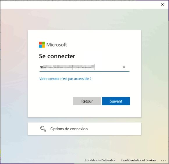

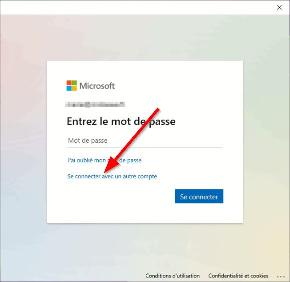

Cliquez sur suivant, puis sur la fenêtre qui apparait, il faudra cliquer sur Se connecter avec un autre compte.
C’est donc maintenant que nous utiliserons le compte nominatif de l’utilisateur. En effet, une boite partagée n’a pas la capacité de s’authentifier.

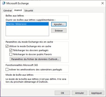

Le compte est maintenant ajouté. Il faut ajouter aussi le compte nominatif, en tant que compte additionnel. Pour ca, dans les paramètres du compte, ouvrez les paramètres supplémentaires.
A l’ouverture d’Outlook, vous devez avoir votre boite partagée tout en haut, et votre compte nominatif en dessous. Par défaut, ce sera bien la boite partagée qui sera proposée. Si vous voulez envoyer depuis le compte nominatif, il faudra le sélectionner dans le champs « De » dans la rédaction d’un mail depuis Outlook.
