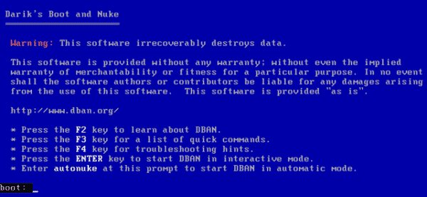

La première chose à faire est de télécharger Darik’s Boot And Nuke. Vous pouvez ensuite graver l’ISO pour en faire un CD de Boot.
Maintenant que vous êtes armé de votre disque de boot, insérer-le dans l’ordinateur que vous souhaitez effacer et démarrer sur le CD.

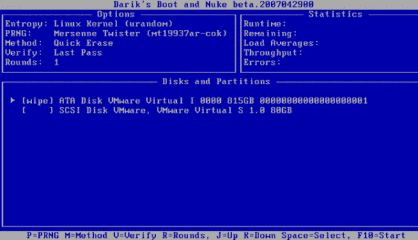

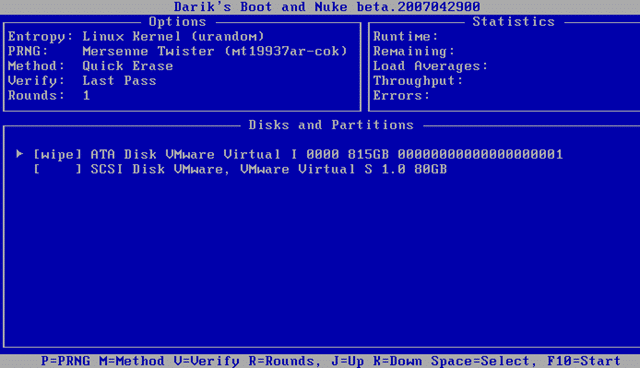

Vous pouvez choisir le disque à formater.

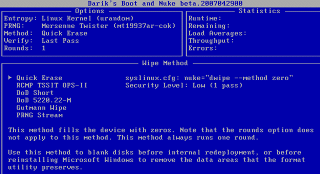

Puis, la méthode utilisé pour formater vos disques de données.

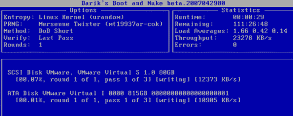

Une fois le formatage lancé… ce sera irréversible. Il ne sera plus possible de récupérer les données.
