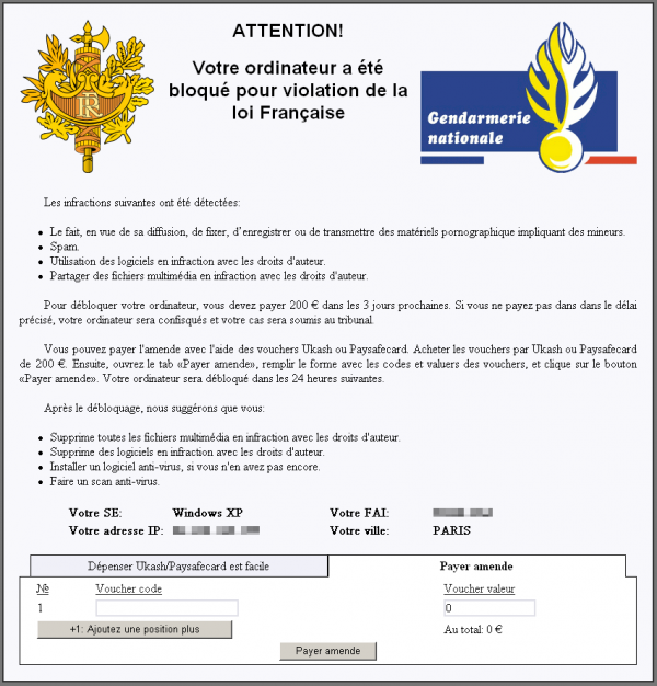

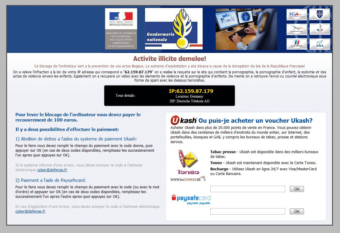

L’ordinateur de la victime affiche un message dont l’intitulé est le suivant :
ATTENTION! Votre ordinateur a été bloqué pour violation de la loi française
Et voici ce qui s’affiche :
Pour ne plus avoir ce message, il est demandé de payer une amende de 200 euros !! Bien entendu il ne faut surtout pas payer cette amende !
Si vous voyez ce texte sur votre écran c’est vous êtes infecté par un Trojan.Winlock / Tropan.Ransomware : Virus Police ! Il peut être attrapé sur certains sites de streaming. Si tel est le cas, c’est que certains de vos logiciels ne sont pas à jour !

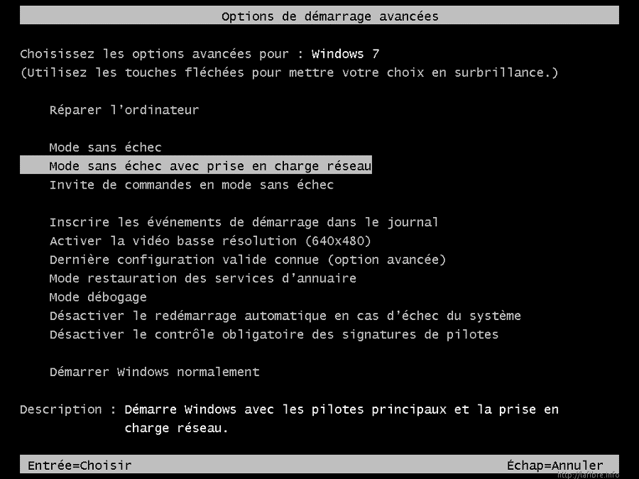

Mode sans échec
Pour commencer et connaitre la variante qui a infecté votre ordinateur (ou celui de votre client) vérifier si le virus est actif en mode sans échec.
Redémarrez l’ordinateur en mode sans échec avec prise en charge du réseau, pour cela : avant le logo Windows, tapotez sur la touche F8, un menu va apparaître, choisissez Mode sans échec avec prise en charge du réseau et appuyez sur la touche entrée du clavier.

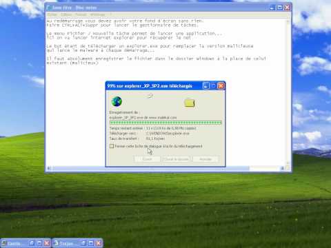

Si aucun explorer.exe n’est restauré, vous aurez votre fond d’écran ce qui permet d’aller télécharger un explorer.exe (voir à la fin de la procédure générale).
Attention cependant, si un explorer.exe trop vieux est remis, cela peux générer des plantages.
Après avoir renommé le explorer.exe comme indiqué dans la vidéo, il faut faire un reset pour redémarrer l’ordinateur, comme on a accès à rien, on ne peut pas dire à Windows de redémarrer.

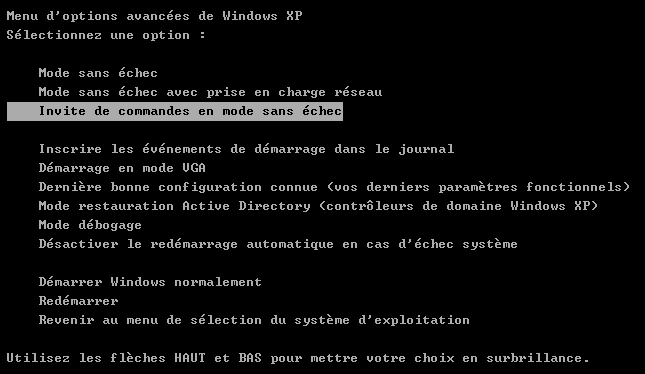

Tous systèmes : Restaurer explorer en invite de commandes en mode sans échec
Au démarrage de l’ordinateur, après le premier écran et avant le logo Windows, juste au changement d’écran, tapotez sur F8 pour obtenir les menus de démarrage et choisissez invite de commandes en mode sans échec.

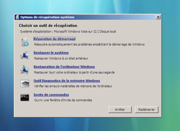

Notez que pour Windows 7, il est possible de faire une restauration du système au démarrage de l’ordinateur via l’option « Réparer l’ordinateur »

Redémarrez en invite de commande en mode sans échec : Au démarrage de l’ordinateur, après le premier écran et avant le logo Windows, juste au changement d’écran, tapotez sur F8 pour obtenir les menus de démarrage et choisissez invite de commandes en mode sans échec

Télécharger le Internet Explorer correspondant a votre système.
Enregistrer le fichier dans le dossier C:\Windows sous le nom explorer.exe en remplaçant celui existant.

Pour info e virus tourne encore énormément sur la toile, mais cette fois avec ce texte :
Activite illicite demelee!
Ce blocage de l’ordinateur sert a la prevention de vos actes illegaux. Le systeme d’exploitation a ete bloque a cause de la derogation de lois de la Republique Francaise!
On a releve l’infraction a la loi: de votre IP adresse qui correspond a « 62.***.***.150 » on a realise la requete sur le site qui contient la pornographie, la pornographie d’enfant, la sodomie et des actes de violence envers les enfants. Egalement on a recupere un video avec les elements de violence et la pornographie d’enfants. De meme on a retrouve l’envoi cu courriel electronique sous forme de spam avec les dessous terroristes.
