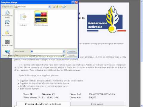

L’ordinateur de la victime affiche un message dont l’intitulé est le suivant :
ATTENTION! Votre ordinateur a été bloqué pour violation de la loi française
Et voici ce qui s’affiche :
Pour ne plus avoir ce message, il est demandé de payer une amende de 200 euros !! Bien entendu il ne faut surtout pas payer cette amende !
Si vous voyez ce texte sur votre écran c’est vous êtes infecté par un Trojan.Winlock / Tropan.Ransomware : Virus Police ! Il peut être attrapé sur certains sites de streaming. Si tel est le cas, c’est que certains de vos logiciels ne sont pas à jour !
Ce virus existe également dans d’autres pays, avec les logos de la police locale.

  • Pouvoir accéder aux fichiers comme expliqués avec l’astuce donnée dans la vidéo ci-dessous
  • Aller renommer explorer.exe en ce que vous voulez.
  • Chercher le fichier twexx32.dll, le renommer en explorer.exe
  • Redémarre l’ordinateur
Image de prévisualisation YouTube
Si aucun explorer.exe n’est restauré, vous aurez votre fond d’écran ce qui permet d’aller télécharger un explorer.exe (voir à la fin de la procédure générale).
Attention cependant, si un explorer.exe trop vieux est remis, cela peux générer des plantages.
Après avoir renommé le explorer.exe comme indiqué dans la vidéo, il faut faire un reset pour redémarrer l’ordinateur, comme on a accès à rien, on ne peut pas dire à Windows de redémarrer.
